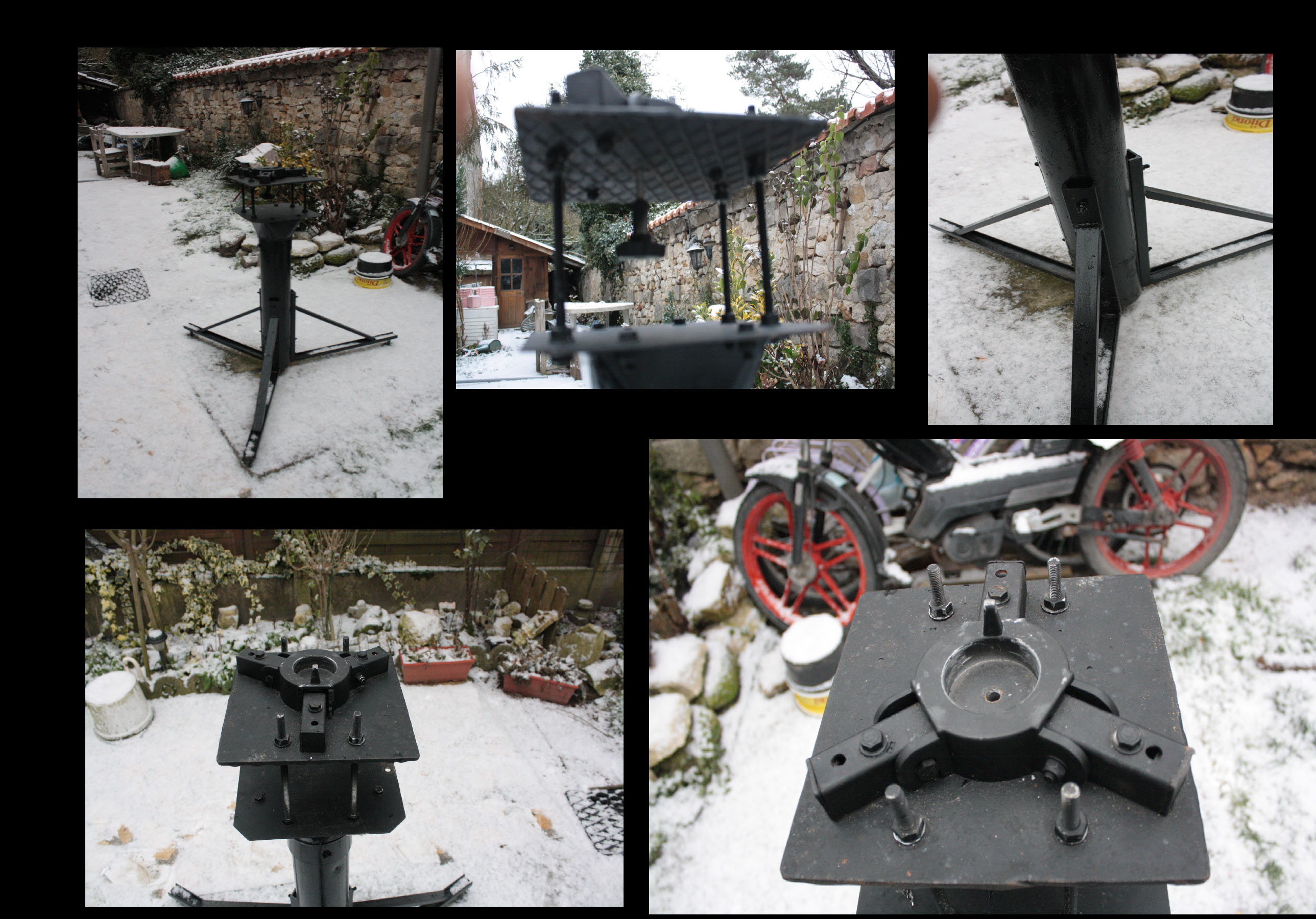

salut je me suis fabriquer se pied colonne qui n'est pas fixer au sol et ça marche très bien a toi de voir si sa te donne des idée .
amicalement lionel
salut yoyo !!
oui en effet j ai vu ta monture !!
sur gooooogggggllee il y a sa photo !!!
et je vais m en inspirer pour les pieds !!!
