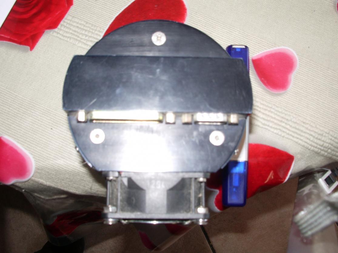

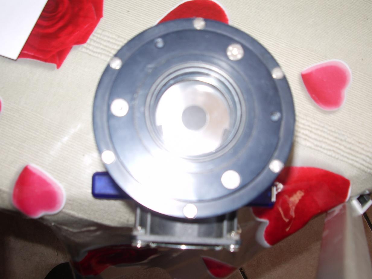

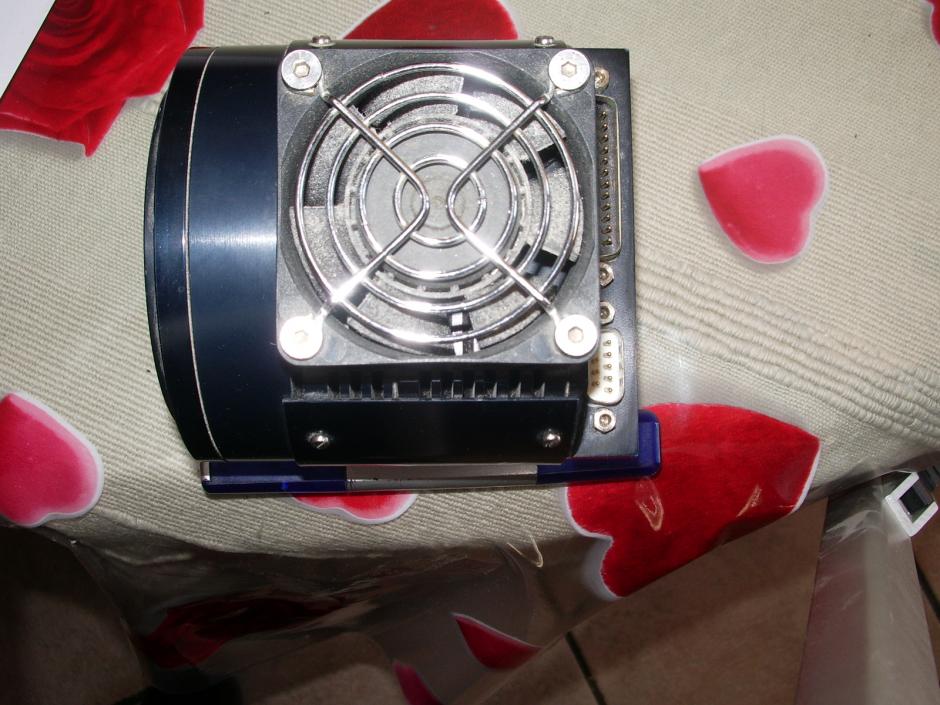

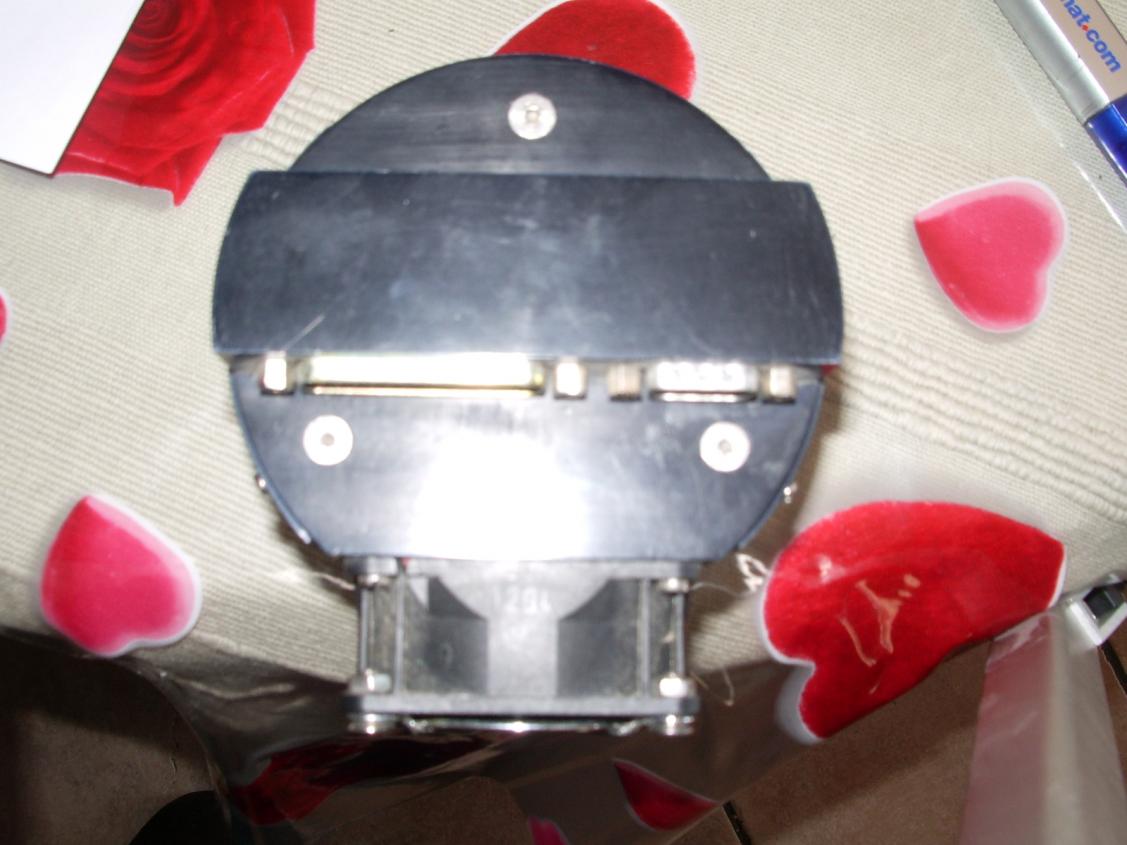

Bonjour à toutes et tous. Voila j'ai trouvé cet appareil sans aucune référence inscrite dessus. Si une ou des personnes pouvaient m'identifier cet objet dont je joints les photos, pourraient elles n'informer quel logiciel je devrais installer pour que cela fonctionne ou simplement quelle est la marque de cet appareillage et comment peut on s'en servir, enfin tous renseignements utiles pour savoir si je n'ai pas trouvé une casserole. Merci

C'est une camera vidéo ou plutôt CCD je présume ? La première photo est correcte mais sur les autres, je ne vois pas bien les détails !
Sinon il y a deux ports sortie, un parallèle et un série DB9 ; donc le matos est assez ancien semble-t-il. Pas de refroidissement Peltier mais un bon vieux radiateur de PC un peu comme les premières camera DSI Meade.
Cependant je dirais quand même qu'elle ressemble furieusement à une ancienne camera CCD Hi-SIS 22 14 bits ( années 90 ) voire une Hi-SIS 11 de génération précédente !

Peux-tu faire d'autres photos notamment au niveau du capteur ?

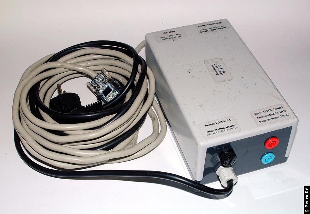

Bonsoir, ça ressemble comme deux goute d'eau à une hisis-22, comme dit par phm64, attention si c'est une hisis-22 elle possède bien un Peltier pour le refroidissement, au fait as tu le boitier d'alimentation.

Merci pour les réponses, non je n'ai pas de boitier d'alimentation, je vais chercher, car je ne vois pas à ce que cela peu ressembler. Par contre je fais de la photo avec ma toucam pro II philips, image que je traite avec registax, je voudrais savoir si j'aurai de meilleurs résultats avec cette camera qui pèse au moins 1 Kg qu'avec ma toucam.
Non, car elle ne travaille pas dans le même registre, la hisis est une caméra longue pose (plusieurs minutes) pour photographier le ciel profond, en plus le transfert des données comme il passe par le port parallèle est plutôt lent (15 secondes environ en bining 1x1).
Le boitier d'alimentation c'est ça.

Dans tous les cas ne la jète pas, si tu veut l'utiliser je peut te faire le schémas de branchement pour la prise d'alimentation et si vraiment tu n'as pas l'intention de l'utiliser alors contacte moi par MP elle peut m'intéresser, au fait tu a le soft pour l'utiliser ou pas.
