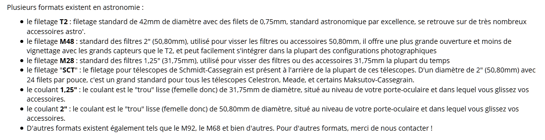

La bague est T2, donc c'est du T2 coté télescope et une baïonnette standard canon du coté APN.
Il est possible que tu doive y ajouter un adaptateur SC > T2 par contre...
Soit SC-T2, soit 31.75-T2 (ce qui serait le mieux d'ailleurs, tu profiterais ainsi de la MàP par le PO.
As-tu un lien nous montrant ce que tu as acheté?
il te faudra aussi peut être des bagues allonge.
Pierre
Ta bague est d'un côté donc T2 (le filetage) et de l'autre côté baïonnette Canon.
Soit tu as un filetage T2 sur ton PO et c'est OK (sauf peut être le tirage), soit tu n'as pas de filetage T2 et donc il te faudra un adaptateur T2-31.75 ou SC-31.75.
Pierre
mon PO est un renvoi couder classique de c8 sans filetage..
est t'il possible de devisser un vieil oculaire pour visser la bague dedans a ce moment la?
A mon sens, l'approche la plus optimisée est de te passer du RC. Si tu transites par du 31,75, tu vas perdre en luminosité.
DONC :
Tu as un filetage SC sur le C8 (obligé).
Adaptateur SC > T2 > Bague Canon.
Comme me l'a fait remarquer Newbie, le souci dans ce cas c'est que une fois que c'est vissé, c'est vissé. Pas possible d'orienter l'APN pour cadrage.
SAUF si tu prends une bague d'attache rapide baader (ce sont 2 bagues qui s'attachent et se rattachent facilement et qui permettent une rotation a 360° de ce que tu branches dessus).
Problème réglé.
