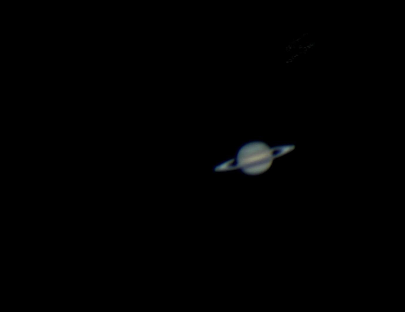

-fait la collimation sur mon tube ... ca y est j ai enfin appris
-installé mon moteur de MAP ( style tourne broche et raquette )
-et recu ma SP900nc flash mode couleur optimisé
je me suis lancé essayé d imager saturne le 04-05
premier constat ... mes barlows n etait pas en cause des precedente mauvaise image mais uniquement la collimation et la map manuelle imprecise
voici ce que j ai pu faire je suis relativement satisfait mais ce n est pas encore ca je pense que je peu faire largement mieux
j ai donc pris cette saturne par temps calme et peu de turbulence
j ai mis mes deux barlows bout a bout la 2.2 klee et la 2x d origine
puis ma cam avec un filtre baader uv/ir cut
prise de vu de 180 seconde a 5ims/sec

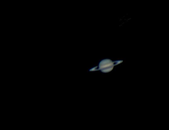

ce que je ne comprend pas c est la couleur ... j ai traité sous registax 6
puis pour voir si ca fait la meme chose sous IRIS effectivement j ai cette couleur de saturne ...
quest ce que vous en pensé ?

mais comme dit j ai essayé 2 traitement different sous iris et cette couleur et la meme plus prononcé peut etre sous iris d ailleur ...
mais je viens de penser a une chose ma cam est flashé mode couleur optimisé .... lors de la prise de vue et des reglages gain etc etc ... y a pas une manip a faire justement sur la cam ?

Pas si mal.
Peut être un léger recalage de la couche bleue à faire.
Sinon à confirmer mais sur IRIS tu peux essayer de faire un black sur le fond de ciel , suivi d'un white sur une petite partie qui est théoriquement blanche (partie centrale et sur les cotés des anneaux par exemple).

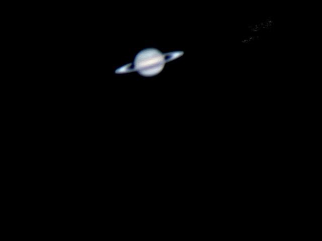

en test traitement sous iris j ai fait en commande
bd ( pour avoir la valeur de fond qui entre autre etait 0 )
puis
offset -0
je ne l ai pas fait pour le blanc mais j ai obtenue une image encore plus bleuté
je lance des hypotheses
j avais deux barlows l une sur l autre ... une peut elle avoir cet effet .?
l avais mis un filtre UV/IR cut baader , y en a t il deja un dans la cam ? et est ce que cela peut avoir cet effet
c est une cam optimisé couleur ( flashé donc ) a l acqui comme au traitement cette couleur est obtenue
y a t il un soucis de ce coté la ?

apparement j ai trouvé .... c est le filtre UV/IR cut le responsable je vient de tester avec et sans et c est flagrand ...
y a til deja un filtre uv sur la ccd il y a effectivement une plaque de protection ...
est ce que le doublage alors du filtre provoquerais ceci ?
Non il n'y a pas de filtre UV/IR cut d'origine sur cette caméra.
A+.
J'ai également une SPC900 et un filtre IR/UV Baader : j'ai constaté la même chose. En pratique, ce n'est pas trop génant : lors de l'acquisition, il faut paramétrer la balance des couleur sur Auto, puis avant de lancer la capture sur Freeze.
Si cette tendance bleue subsiste après le traitement sous Registax, il faut ouvrir l'image traitée sous IRIS et utiliser les commandes BLACK (sur le ciel) et WHITE (sur les anneaux) pour faire la balance des blancs.
Cà marche plutôt bien : http://zerog1957.wordpress.com/
