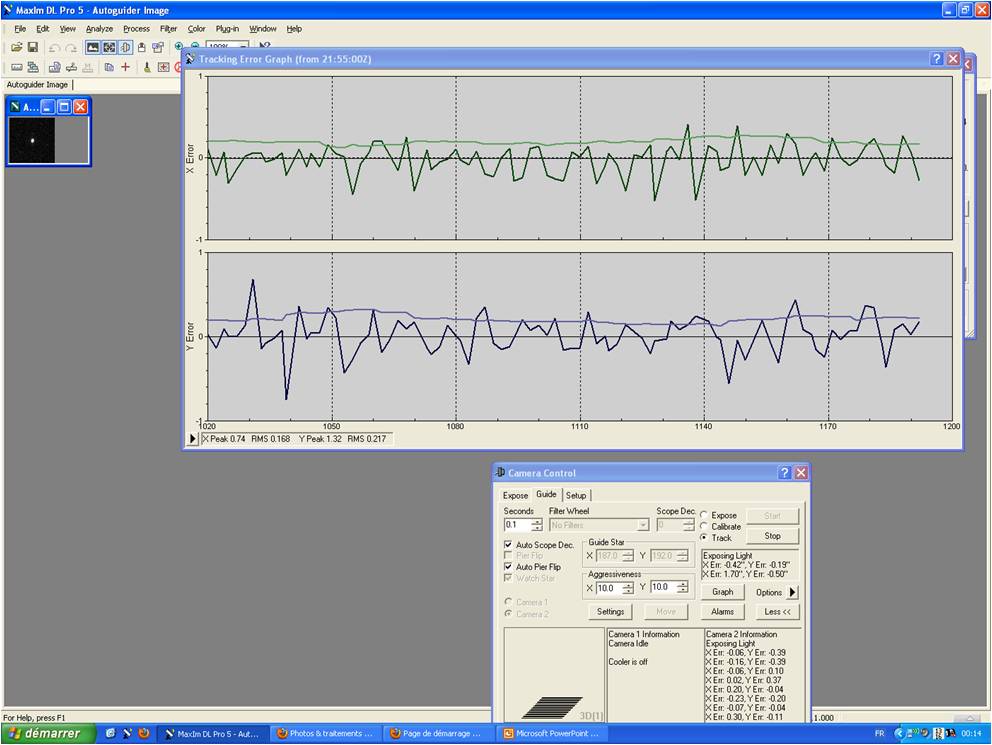

j'aurais besoin de votre avis sur la qualité de suivi de ma monture:
Hier j'ai fait des essais (bcp de nuages), voici les résultats :
Rappel du matériel :
- EQ6 avec Poulies et Pic astro + roulements Pierrot Astro
- Camera Guidage = DSI Pro
- Au cul d'une APO 80/480
- le tout guidé par MAxim DL :
Première image avec des poses à 0,1 sec; Agressivité 10 et 10 =
- RMS X = entre 0,16 et 0,2
- RMS Y = 0,2 voire 0,3

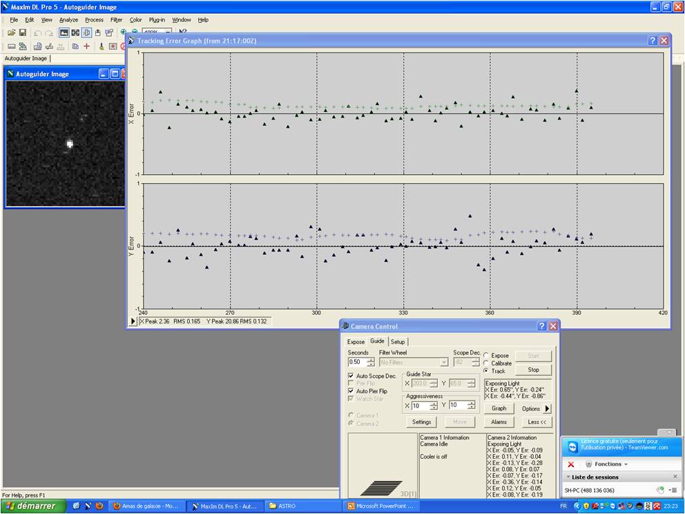

Deuxième série avec des poses à 0,5s =
- RMS X = 0,16
- RMS Y = 0,13 à 0,15
=> Que veut dire RMS ? qu est ce que ça représente ?
=> Qu'en pensez vous ? est OK ?
Merci
Bon, je me réponds à moi même :
echantillonnage : E = 206 * P / F
La DSi pro a un capteur avec des pixels rectangulaires ... : 9,6µm x 7,5xµm
E1 = 206 x 9,6 / 480 = 4,12 "/pix
E2 = 206 x 7,5 / 480 = 3,2 "/pix
Mes courbes montrent +/- 0,4 pix en écart maxi => +/- 1,5" ... :cry::cry::cry:
RMS moy = 0,18 => 0,7 arcsec
Me trompe je ?

Bah non, 1.5" ca a du sens sur une eq6 autoguidée.
Pres faudra jouer surl'agressivité et le temps d epose de l'etoile guide pour ne pas guider sur la turbu.
En principe, l'erreur périodique se mesure sans autoguidage, en suivi à la vitesse sidérale. L'autoguidage va masquer les imperfections de la monture.
Cordialement,
Guy.
Bjr Guy,
certe, tu as raison, mais là je recherche à mesurer la précision de la monture en autoguidage, puisque j'autoguide systématiquement
Sans autoguidage, elle est à +/- 30 à 50 " ..
