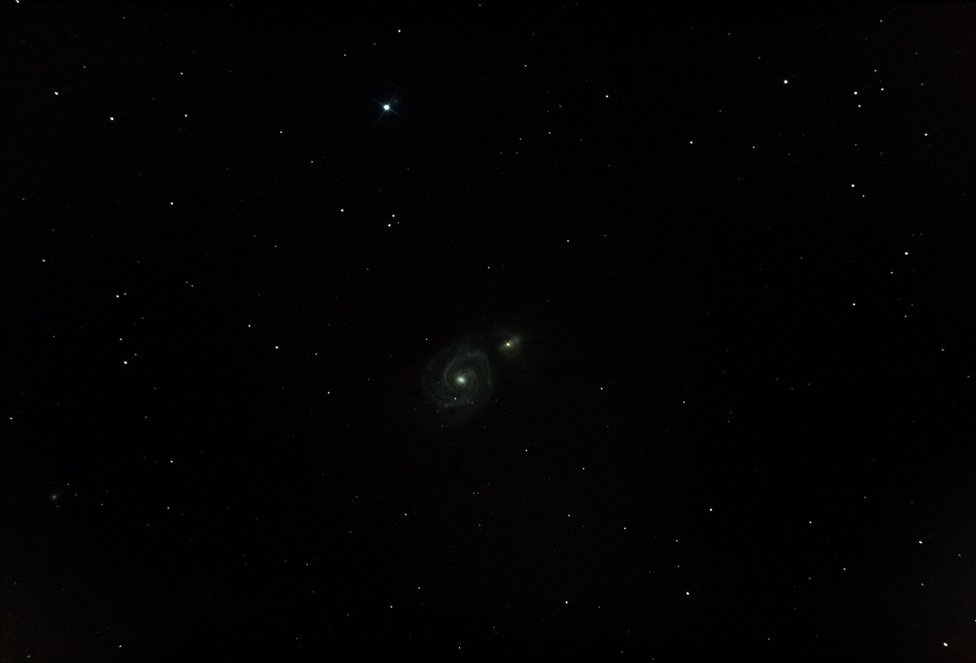

Voila après ma première image avec mon 350d au foyer de mon 200/100, fort de mon succès (relatif mais en tout cas prometteur), j'ai voulu me frotter a de plus faible sujets...
et la beaucoup de problèmes. de suivi pour les 2 cas mais aussi la buée pour m51.

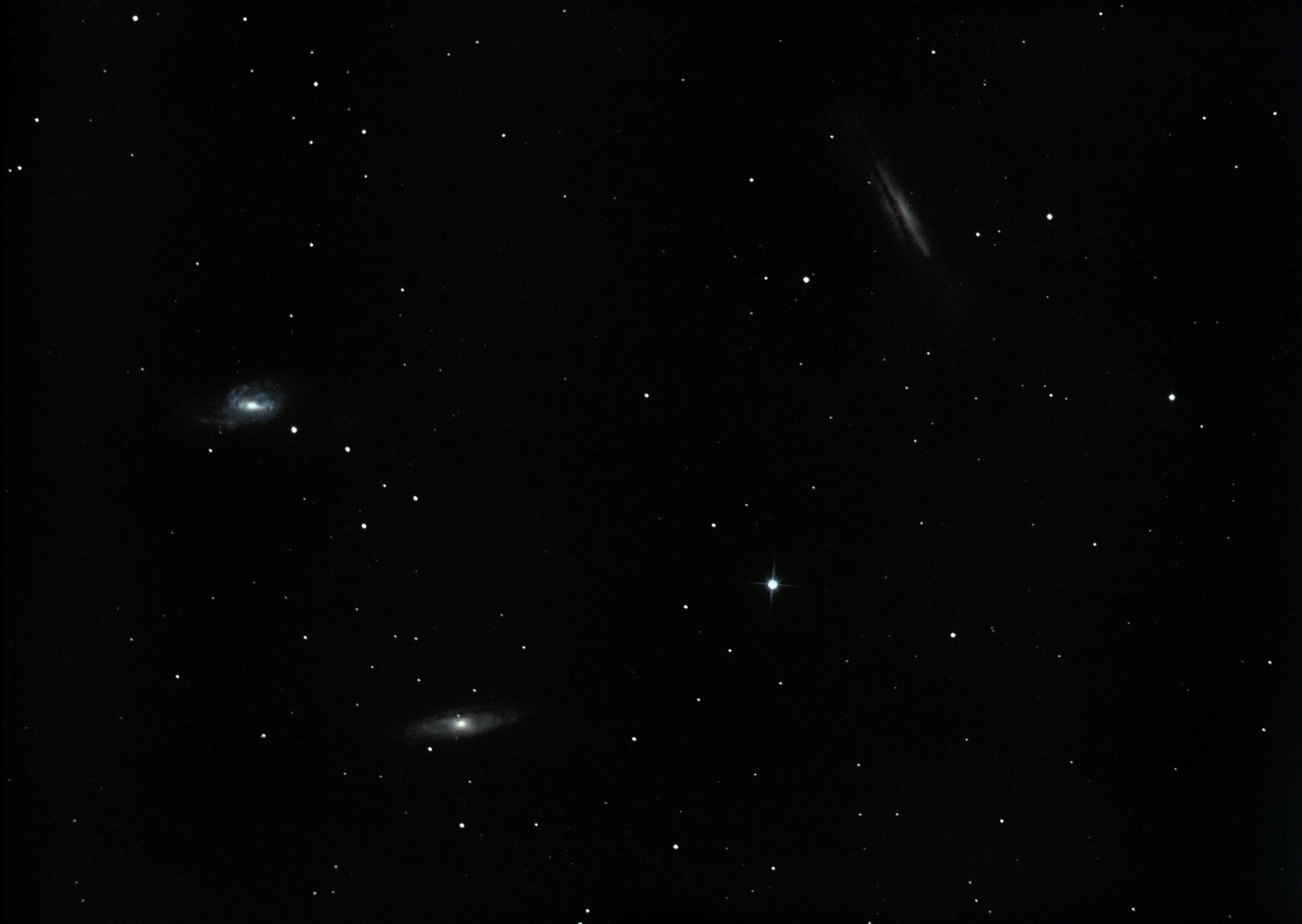

La nuit dernière.. le Trio du lion. seulement 54 Photo retenues sur 110
51*40s et 3*60s a 800 iso. 11 Darks 19 Offsets Pas de flat. (plus de batterie)
Acquisition Pre-traitements et Traitement Iris + Photoshop

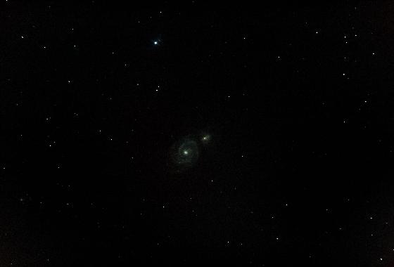

et la nuit d'avant...
m81 64*40s a 800 iso Acquisition Pre-traitements et Traitement Iris + Photoshop
avec le manque de temps de pause j ai du booster un peut le signal un peut trop peut être....

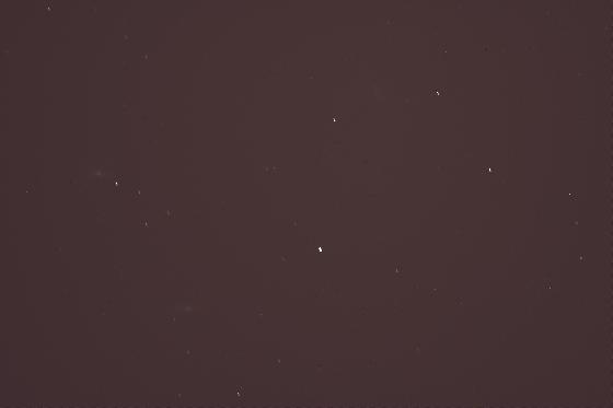

Pourquoi que dans les 2 cas (m51 et le trio). à 40 secondes environ 1/3 des photos montrent un bougé et à 60s c'est environ 1/2 des photos.
est-ce l erreur périodique? l 'équilibrage, de la flexion ou autre problème mécanique?

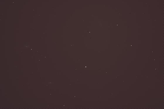

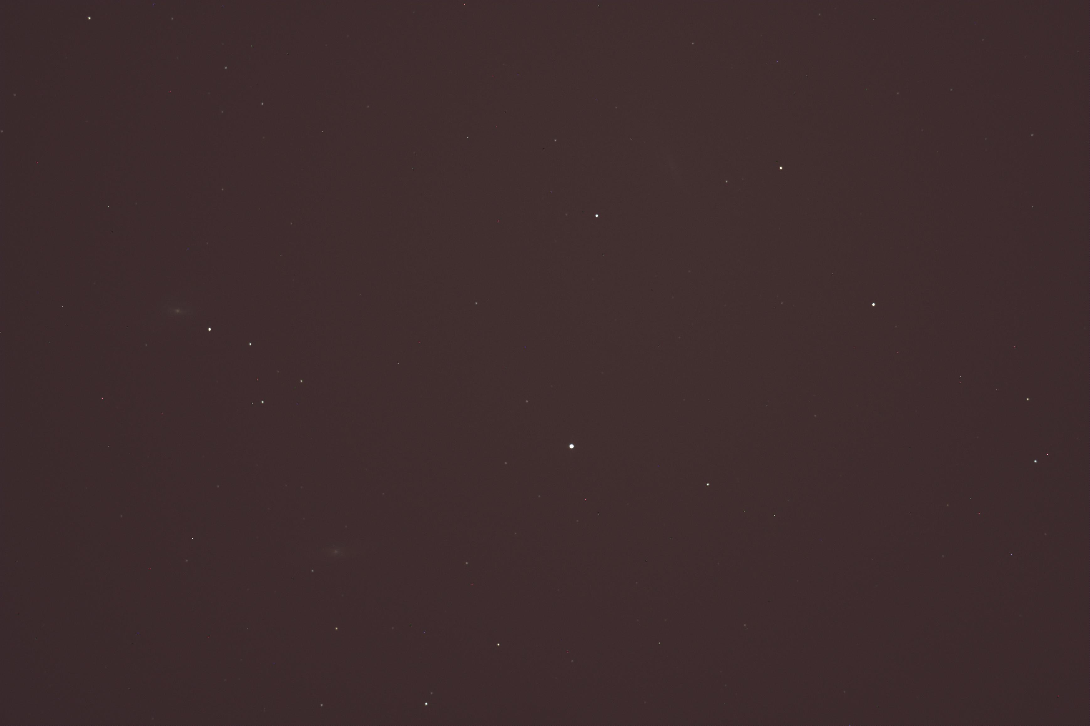

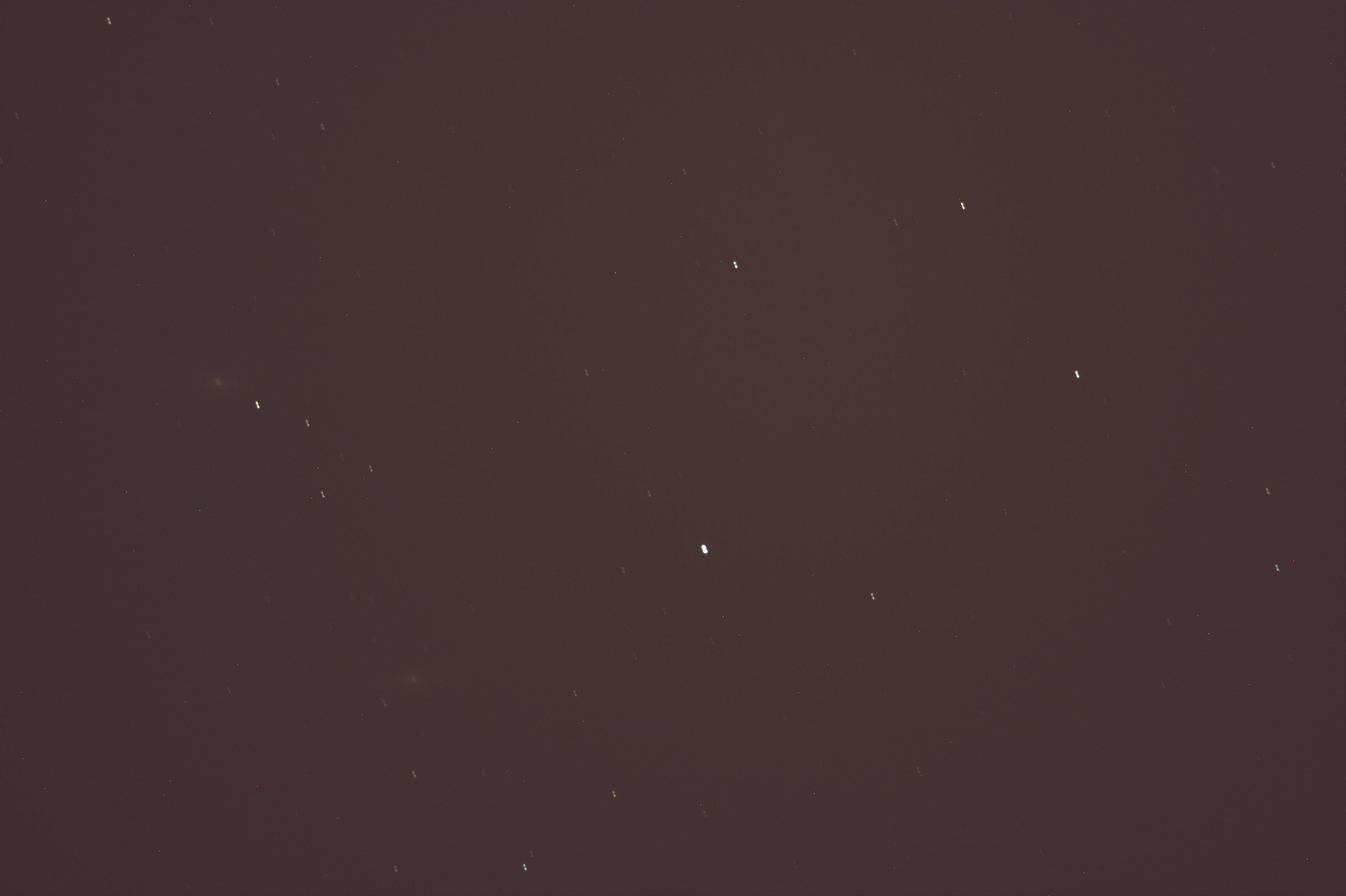

voici un exemple de brut a 60s de pause pour amplifier le probléme.
la Meilleur image:
la plus mauvaise.
Voila peut être avez vous l expérience nécessaire pour déterminer d ou vient le problème.
Merci
Si tu es absolument sur de la qualité de ta MES, je dirait l’équilibrage peut être.
si en faisant défilé tes brutes sous l’aperçu windows tu vois un décalage un coup a droite un coup a gauche, ou en bas en haut, c'est que ta MES est loupé, si ca tombe toujours du même coté, tu a surement un problème d’équilibrage. tube a l'horizontal avec tous le matos dessus freins ouvert et équilibrage obligatoire au poil.
si tes étoiles s'étire sur 1 pose sur 10 alors tu as peut être un sursaut de roue denté, et un petit regraissage s'impose dans ce cas, mais vois d'abord l'equilibrage avec l'apn au foyer.

Donc après creation dune animation sous iris avec mes bruts, il semblerait bien que ma MES soit pas bonne. j'ai en effet un mouvement alterné haut bas (plutôt diagonal dans mon cas). plus glissement progressif de l'image vers la gauche.
