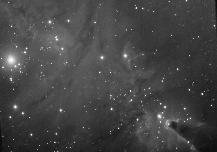

Voili
19 X 600 s quand même à f/d 5 sur 2 soirs
Quand penses-tu ?
Mis à part les defauts de l'image, je m’intéresse au signal !
bien elle est un peut sombre mais ça me parait bien pour 19x600 secondes après cela il faut jouer sur les courbes et niveaux et autres sous photoshop a oui en sortie d'iris tu ajuste un peut le niveau celui du haut et après tu ajuste aussi avec un ddp léger et tu la sauve en psd et tu finalise le traitement sous photoshop
amicalement lionel
Les brutes sont sur mon portable !
J'ai refait un traitement, mais je trouve ça bof !
En fait, je ne cherche pas à améliorer cette image, mais plutôt une piste pour plus de signal sur une brute, ou plutôt sur l'image finale !

Je ne voulais pas une brute de prise de vue mais l'image en sortie du prétraitement (après addition des images brutes (sur lesquels tu as passé les flats / darks / offsets)), celle que tu utilises donc pour le traitement.
En fait, qu'est ce qui te gène quand tu dis que tu n'as pas assez de signal ? Tu trouves le rapport S/B trop faible ? Ou que l'image semble "plate" ?
Ton image est pleine de petites subtilités de contrastes qu'un bon traitement va mettre en évidence, subtilités qui ne seront de toute façon pas plus visibles avec des poses plus longues. En tout cas, impossible de juger réellement du niveau de bruit sur les images postées, il faut vraiment l'originale en sortie de prétraitement pour juger.

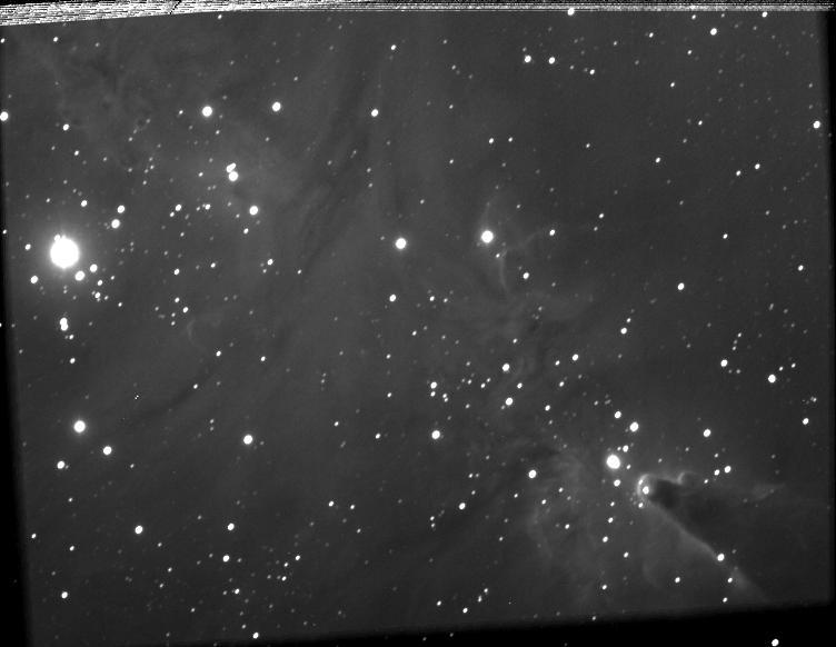

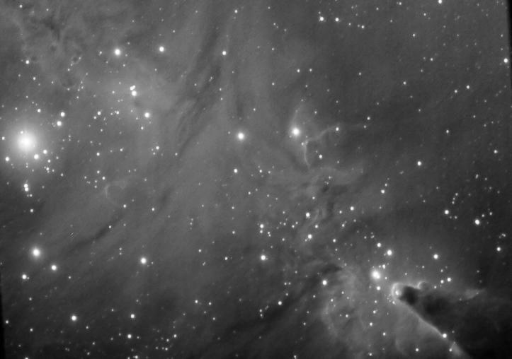

Et voili,
Un cone tout chaud,
C'est l'image qui sort du prétraitement sous IRIS, mon guidage n' était pas aussi au point que maintenant
Les essais de 20 mm sur la lyre, On voit quand même que les étoiles sont pas mal
Bon je suis un peu plus qu' a 4000 ADU
