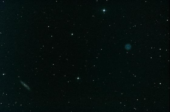

Voila donc ma Premiere NP... elle est chouette
Nickzo
Voila Apres vous avoir demandé conseil sur quel NP faire pour mes débuts (Merci bien pour vos suggestions) je me suis décidé finalement pour m97 car j'ai pu démarrer a shooter dés la nuit tombée. pointage assez aisé au chercheur.
80 Images retenues sur 110 a 40s de pause et 800 iso. 19 Dark, 21 Offset, 21 Flat
Comme d'habitude Acquisition, Pré-Traitement et Traitement Iris, Touche finale PhotoShop.
Je n ai pas réussi totalement a éliminer le gradian sur le bord gauche..
Commentaires et critiques Appréciés.
Merci
salut
sympa..un peu sombre:b:
serge

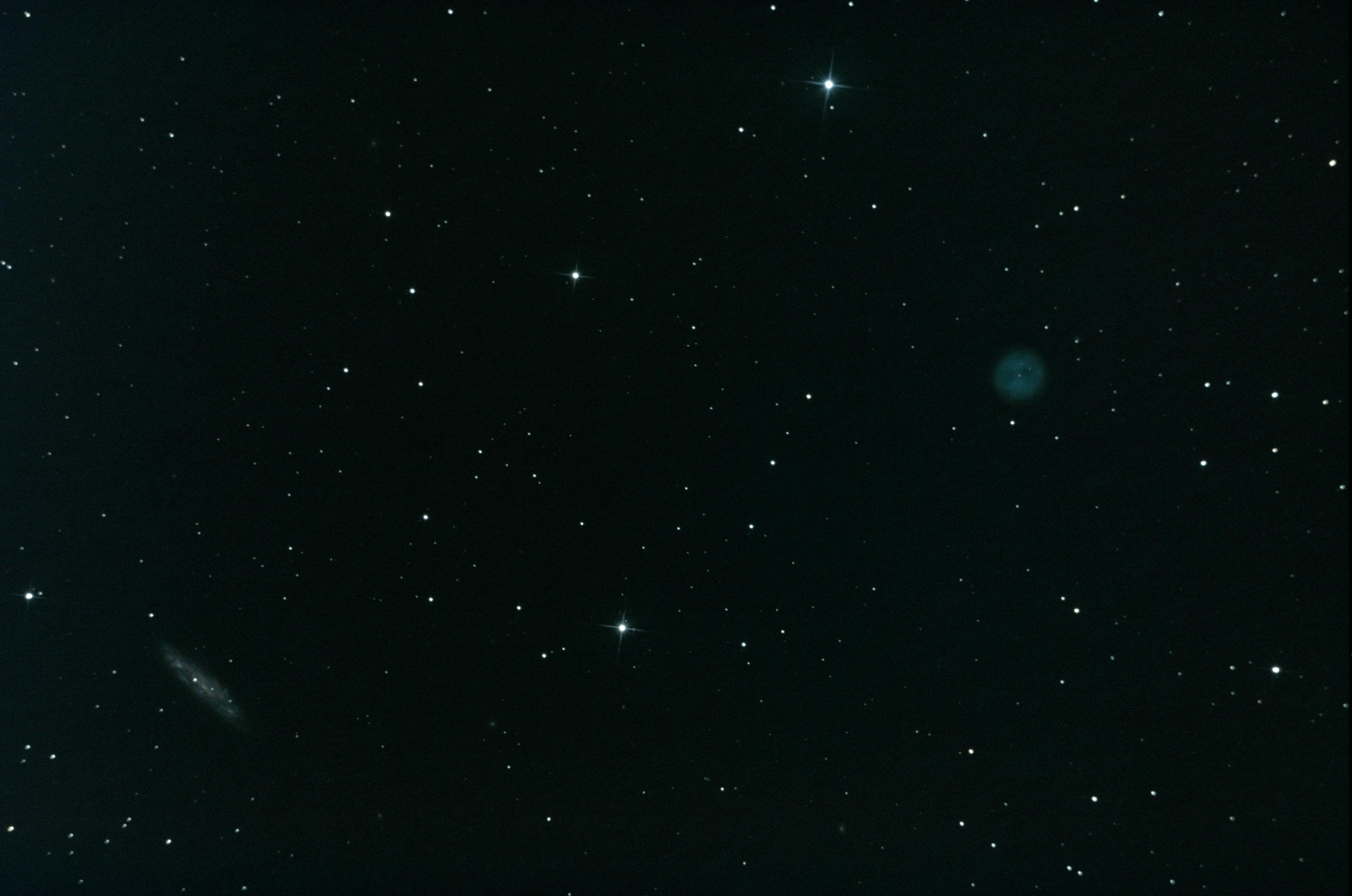

Merci bien pour vos remarque et encouragements..

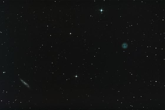

Alors suivant l'avis général.. j'ai donc essayé de travailler le coté obscure...
voici le résulta.. la force était elle avec moi?
L'équilibre est meilleur, reste qu'il te manque des poses ! et ça, même au traitement tu ne vas pas les réinventer. Si tu EQ5 est motorisée et que tu autoguides, qu'est ce qui t'empeche de faire des poses plus longues ? tu pourrais tenter des poses de 2 min
PAr ailleurs le hibou mérite un défiltrage, il a normalement un bel halo rouge ...
Ceci dit, c'est un bel premier ensemble que tu as là, bravo et continue
Et bien oui ça manque de pose. En fait mon autoguidage n'est qu'a ses premiers pas. j'ai pris 3 poses autoguidé de 5 minute a la suite de celles de 40s avec le même cadrage mais je n ai pas réussi a les ajouter au pose sans autoguidage.
je revisiterai donc la région en autoguidage une prochaine foi
