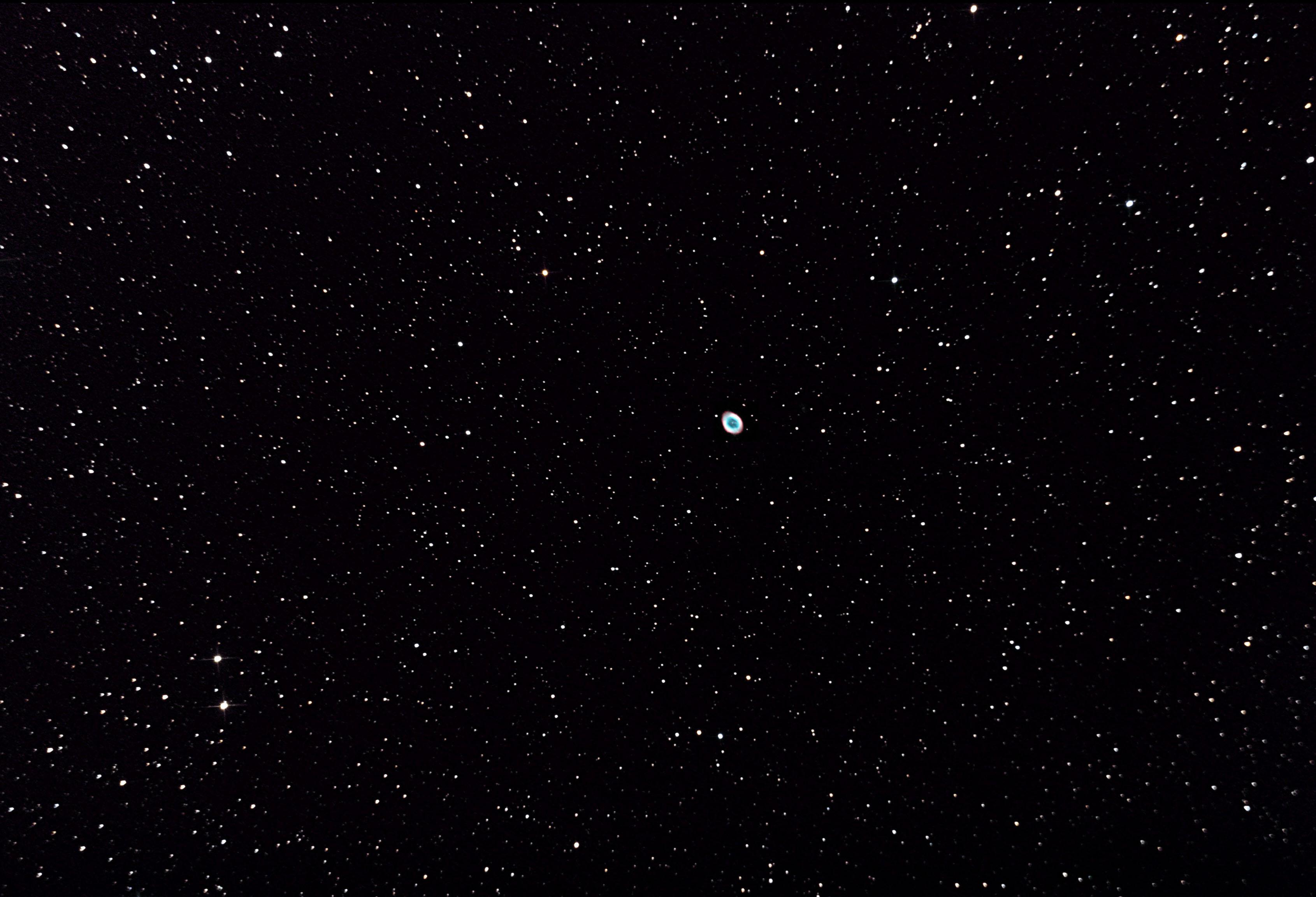

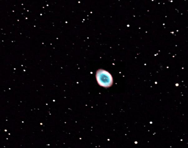

Extrait de mes bruts pour tester l'autoguidage voici M57 avec 8*3Minutes de pose unitaire a 800 ISO. 11Darks, 21 offsets,21 Flats Aquisition et Traitement Iris, Finitions PhotoShop.
c'est donc ma deuxième nébuleuse planétaire... et mon premier pointage de la bébête....
Comme vous pouvez le constater l autoguidage reste a améliorer....
le Crop... (Cliquez l'image pour le grand champ.)
Merci
Joli coup pour un essai!!!!
Soigne un peu plus ta MAP
Tu n'es pas loin du bon réglage pour l'autoguidage....
Dis, avant de shooter M57, tu as mis l’œil à l'oculaire quand même????
Merci,
oui je n'ai peut être pas accordé suffisamment de temps a la MAP...
à ce propo je ne la fais qu'en visuel la MAP, peut être devrai-je mesurer le fmhw? Je ne saie pas faire ça avec iris (acquisition avec Iris) y a til un moyen simple de mesure sur les Raw?
Oh oui j'ai mi l'oeil il a loculaire, quand même car je n'avais encore jamais observer m57 je n'ai grossi que 100x, j'aurais peut être due sortir le 5mm. Je trouve quel manque de couleur a l’oculaire, mais bon le ciel est quand même pas bien noir ici les lampadaires et leur lueurs jaunes ne doivent pas aider....
Merci
Oui, soigne ta MAP, c'est la base.
Pour commencer Utilise les aigrettes, simplement. Ou un masque de bathinov, ça fonctionne bien à l'APN.
