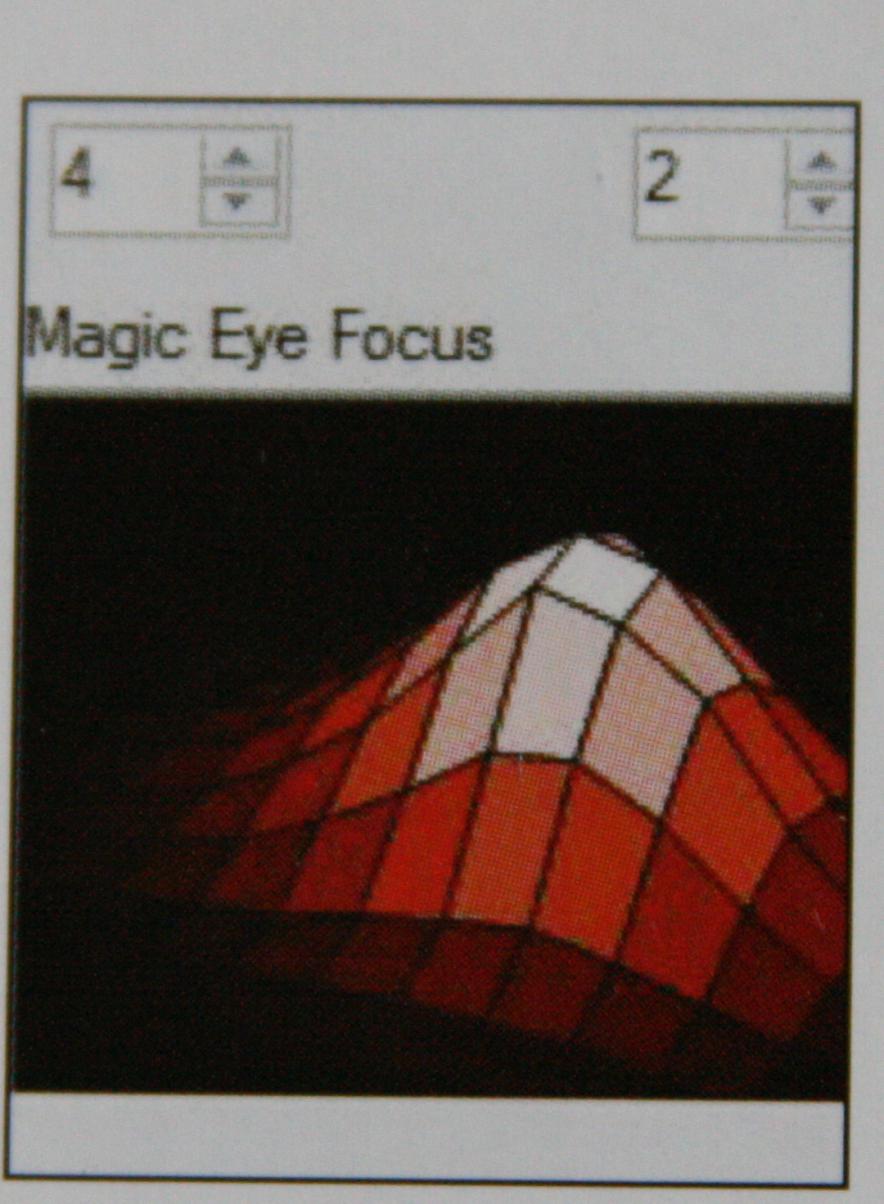

Bonjour Yves
Depuis j'ai travaillé un peu plus en profondeur sur la question, et je pense avoir une partie de la reponce.
Voila a quoi ressemble la fenêtre Magic Eye Focus dans "Envisage:
Elle se caracterise par une espèce de peau en 3D composée de triangles et de rectangles.
Quand on encadre une etoile avec le curseur de la souris comme sur la photo ci dessous, cette peau forme une une bosse en 3D (Réagissant a une forte difference de contraste). La meilleur mise au point est détectée au point le plus haut de la bosse. On tourne la mise au point du telescope, plus on se rapproche de la nettetée optimum, plus la bosse prend de la hauteur.
Je n'est malheureusement pas pu exploiter ça en "live", le ciel etant couvert depuis plusieurs jour dans ma région, j'ai donc fait un essai avec une image de jour et il semblerai que ça fonctionne. Dès que le ciel me le permet je ferai un essai en vrai grandeur et je completerai ce sujet... Cela peut servir à quelqu'un...
J'ai egalement cru comprendre que ce systeme permettait de faire du suivi et de la correction de rotation de champ... A vérifier

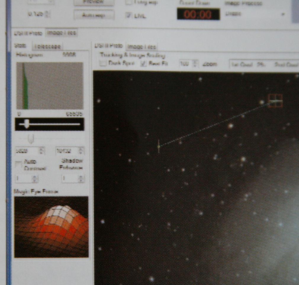

Bonjour Yves
Depuis j'ai travaillé un peu plus en profondeur sur la question, et je pense avoir une partie de la reponse.
[ATTACH]16749[/ATTACH]
[ATTACH]16751[/ATTACH]
