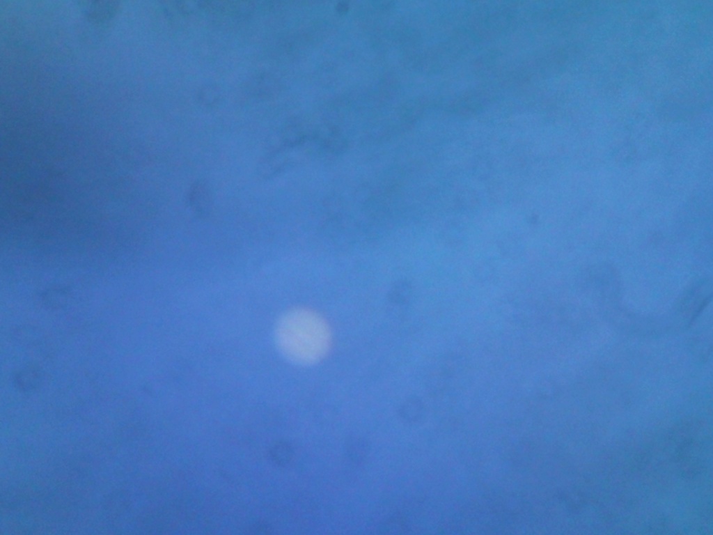

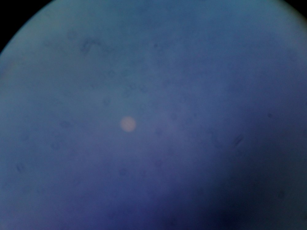

Bonjour a vous mes camarades astronome.
Ce matin profitant du beau temps, j'ai fait qu'elle que photo de Jupiter.
Les première photos, ont étaient faites entre 4h00 et 5h00.
a l'oculaire, je voyais très bien les bandes jusqu'à 150 fois, mais pas moyen de les prendre en photo, même a faible grossissement.
oculaire de 20 mm+ barlow
oculaire de 6 mm.

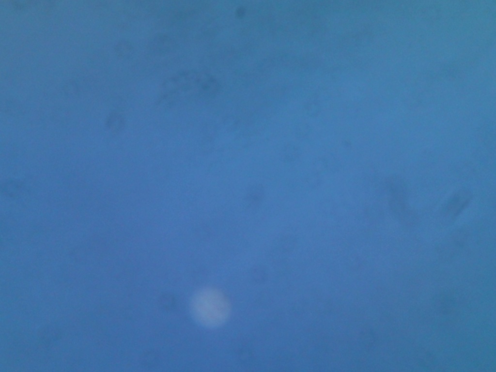

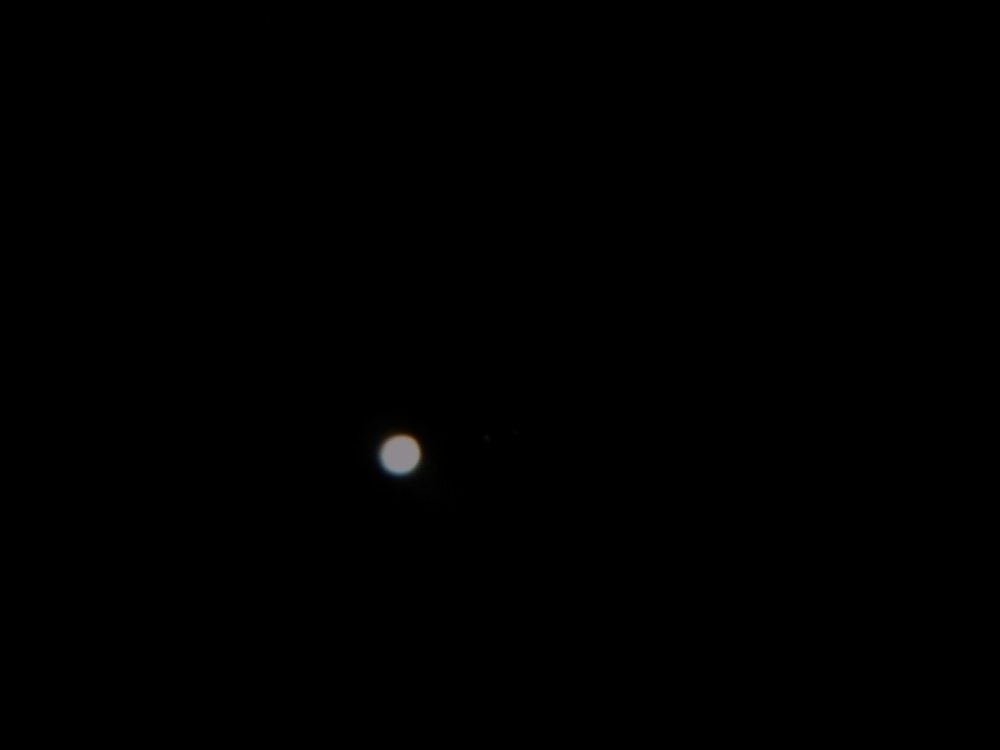

a 6h00, je décide de rentrer, après avoir pointé Mars pour voir un point rouge.
vers 10h00, je me lance le défi de trouver Jupiter au Jumelles.
défi réussit, pendant que j'y suis, teston avec le scop, et la je suis sur le ...
non seulement je l'ais trouvé, mais en plus je l ais pris en photo.
c est la que j ai grand besoin d explication, dans le noir j ai jamais réussis a prendre les bande aussi net que la en plein jours.
oculaire de 6 mm
oculaire de 6 mm + barlow
tu ne nous dis pas avec quoi et comment tu as pris ces photos . Pour ce qui est des bandes plus "facilement" visibles en plein jour, je pense que cela vient du fait que la planète était à 4 heures du mat couchée sur l'horizon (et avec d'énormes turbulences), ce qui n’était plus du tout le cas à 10h ! :rolleyes:
J'ai moi aussi assisté au lever de la belle vers 4h: elle était bien visible mais inobservable......
En tous les cas félicitations pour celle belle prise diurne car ce n'est jamais facile !:)
Pour la prise comme d'habitude 114/900 et mon GSM ^^.
A mon avis c'est un problème de temps d'exposition...
Quand il faut nuit, le GSM pose longtemps pour avoir du signal, du coup Jupiter est sur-exposé...
Lorsqu'il fait un peu plus jour, le temps de pose se réduit et alors Jupiter n'est plus sur-exposée et on voit les bandes !
Vivement une vraie caméra ;)
