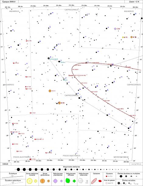

j'ai vu sur stellarium que vesta pointait le bout de son nez avec une magnitude légèrement supérieure a 5 ... donc a prioris bien visible dans un telescope meme a l'oei nu.
mais je voulais savoir si vous aviez un site avec une carte de la trajectoire de vesta et des conseils pour l'observer :)

L'astéroïde se trouve à mi-chemin entre l'étoile 32 Iot Cap et 36 du Capricorne, il est donc très facile à trouver. Malheureusement cette constellation est bien basse.
Tu peux comparer chaque nuit son changement de position par rapport aux autres étoiles par exemple.

oui, VESTA est facilement visible et repérable, en ce moment, dans le Capricorne. Même si cette constellation est basse sur l'horizon, Vesta compense avec sa magnitude. Il est particulièrement lumineux (ç'est le plus lumineux des astéroïdes ) et je l'ai observé le 5 juillet, en 2ème partie de nuit. Sa magnitude était alors de 5,64 ( d'après Stellarium ).
Je décris mon observation dans mon Croa "4 nuits de rêves".
De toute façon, il est accessible dans tout instrument...selon moi...
Ayant déjà observé et repéré d'autres astéroïdes bien plus "difficiles" et bien plus faibles, je peux dire que Vesta est un objet particulièrement facile, si on sait où chercher.
