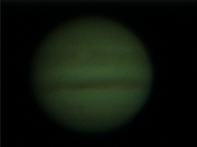

Voici une brute du film : on voit que normalement ça part à la poubelle de suite.
La qualité n'est pas terrible car même à 95% de qualité je suis quasiment avec toutes les images du film.

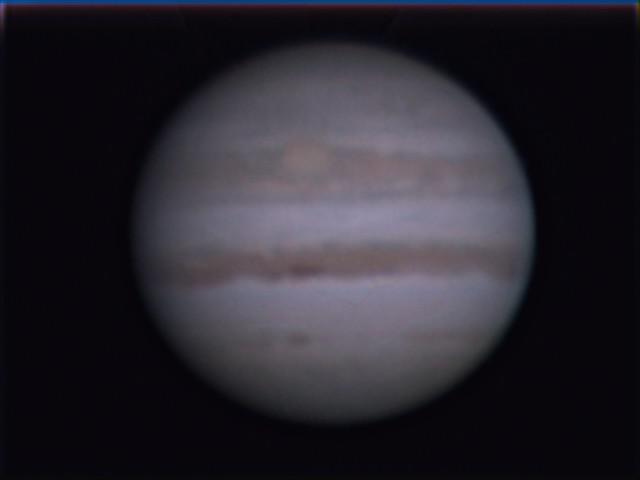

La première a été faite avec 435 images sur 2000 en poussant les curseurs jusqu'à avoir le premier artefact de R6 :

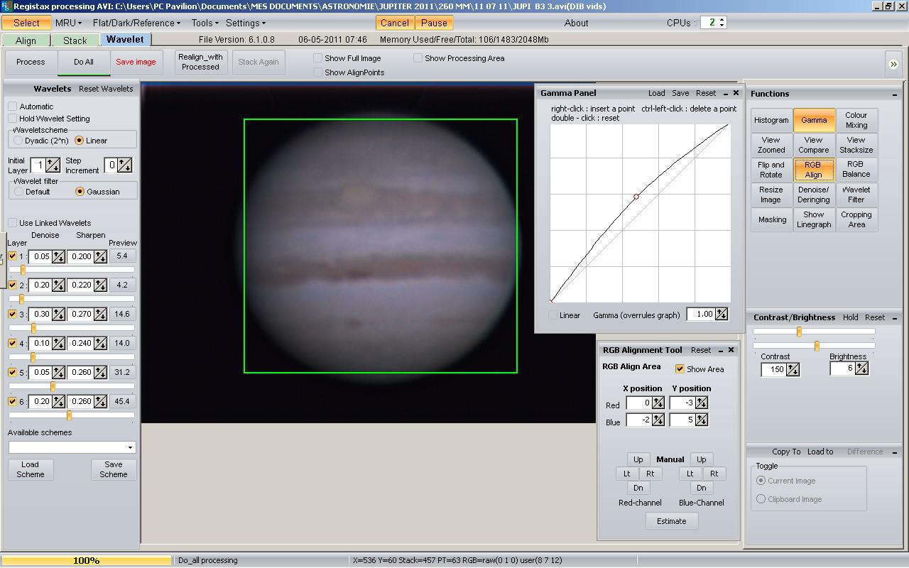

La copie d'écran des réglages :

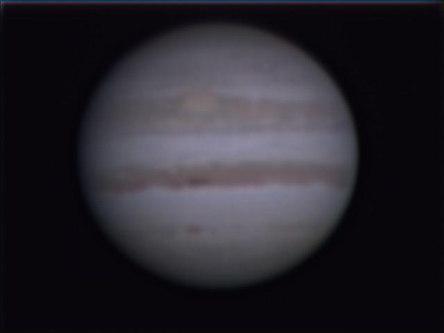

La deuxième avec les mêmes réglages mais 1918 images compositées sur 2000 :
2382-1310397870.jpg il semble que cela soit un peu moins net que la première avec les mêmes réglages.
Pour l'image suivante j'ai modifié les réglages jusqu'au 1er artéfact de R6 :
On voit nettement qu'on gagne en détails sur celle là.
A noté que l'utilisation des réglages de sharpen augmente les détails de l'image car sinon elle serait très claire sans couleur. Ce n'est que depuis hier que je les utilise je vous conseille de les essayer.

Pour passer d'une brute verte aux belles couleurs de Jupiter j'ai cliqué sur "Autobalance" dans "RGB balance" de "Wawelet". C'est un peu comme la commande White dans Iris.
