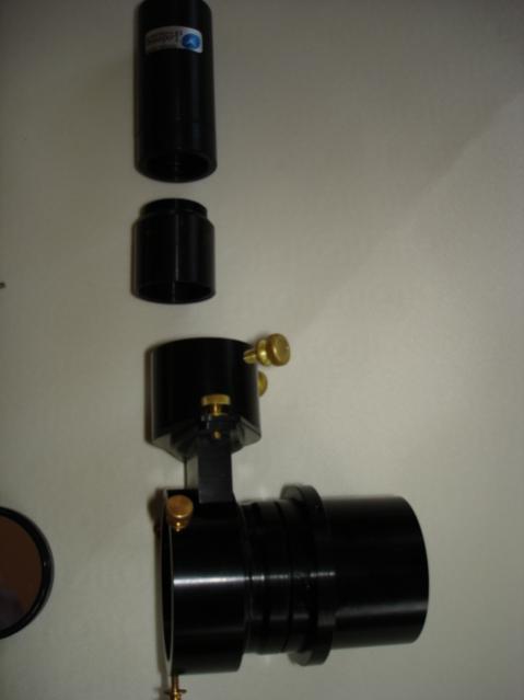

L'adaptateur C :
http://www.firstlightoptics.com/adaptors/125-nosepiece-to-fit-c-mount-lens-threads-all-cctv-cameras.html
ou :
http://www.laclefdesetoiles.com/browse.php?cat=95&brand=0&prod=2429
Le mien est celui de la clef des étoiles. A noter la présence d'un rebord d'arrêt sur mon adaptateur qui n'est pas présent sur la photo de la clef des étoiles : la version vendue est différente de celle sur la photo, et c'est bien dommage car la version de la photo est celle dont on aurait besoin dans l'idéal. Ce rebord d'arrêt se trouve être gênant dans certaines configurations optiques ou le plan focal implique de positionner la Lodestar juste à ce niveau. Du coup je songe à limer le mien.
Le capuchon ici uniquement :
http://www.firstlightoptics.com/adaptors/flo-threaded-caps.html

Par contre pour la bague allonge j'ai ça:
http://www.teleskop-express.de/shop/product_info.php/info/p287_Adapter-von-1-25--auf-CMount.html même principe sans butée et avec un filatge pour filtre 1.25 (super pour mettre un petit red x0.5).
Stef
le tube allonge est effectivement souvent nécessaire.
Attention cependant dans certaines config (comme la mienne), la MAP se faisait exactement au niveau de l'épaulement ... donc on est coincé.
J'ai trouvé un tube allogne sans épaulement chez M42 Optics qui convient tout à fait.
