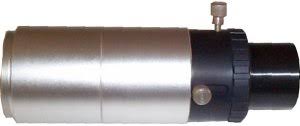

Allez, je t'en ajoute un:
Baader OPFA-1
images?q=tbn:ANd9GcT3PmbbyFiNB8wfIR6ISeoXiL0YM5l0bKdkwpT2ZNHNh1qyJc0K
Là tu fais ce que tu veux avec, démontable en 4 parties: partie coulant, variable, bague alonge, bague alonge.
Tout ça s'assemble avec un pas de vis M42 qui colle avec ton appareil et la sortie de ton MAK.
Si tu veux tu dégages le coulant et tu visses directement le basard au cul du MAK pour plus de solidité.
Pour une longue allonge tu as des raccords en allu vissé, et tu peux faire tout du foyer à la projection oculaire.
Tu peux même t'en servir comme tube allonge pour faire d'une barlow x2 une x4 ou x5.

Oui, en projection ou avec une barlow plus tu ajoutes de tirage et plus ça grossit.
Pour le relier au MAK c'est comme tu veux.
Soit tu gardes le coulant soit tu le démontes et tu vises directement ce qui t'intéresse dessus.
On peut même pas dire que t'y perds par rapport aux autres puisqu'en plus tu cherchais un bête adaptateur 31,75 (dans les 20E) pour pouvoir faire tourner ton appareil dans le PO.
Là il fait partie du truc.
Au fait, avec une barlow ça doit pas être moche non plus.
Normalement tu mets la barlow dans le PO puis l'appareil avec adaptateur dessus... ça fait un peu joe le plombier contre attaque.
Là c'est possible de visser la bague noir au M42 du MAK, mettre la barlow dedans, les deux allonges grises et l'appareil au bout.
Disons que c'est plus solide.
J'avais fait quelques photos de la lune au 114 avec un canon argentique trouvé pour 20E sur eBay, au foyer et derrière un plossl de 20.
Oui, le M42 de l'appareil se fixe à n'importe quel niveau et sur chacune des pièces.

Enfin, le baader est vraiment plus solide, complet que les autres modèles (un peu moins chers) cités plus haut ?

Vous ne me laissez pas le choix en gros, je dois prendre baader car c'est le mieux de tous c'est ça ? lol :-)
Le gars de teleskop service me propose celui-ci, deux fois moins cher, je ne vois pas de différence à part l'allonge ajoutage en moins sur ce modèle, tu en penses quoi ?
Baader T2 :
http://www.teleskop-express.de/shop/product_info.php/info/p574_Baader-variable-eyepiece-projection-adapter---T2.html
Ya une autre baader avec un tube en plus pour porte l'optique, lequel me convient ? Avec celui-ci je pourrais utiliser le porte-occulaire de mon telescope et juste placer tout ce bouzin comme une occulaire normale non ?
http://www.teleskop-express.de/shop/product_info.php/info/p575_Baader-Eyepiece-projection-adapter---variable---1-25--connection.html
et son modèle :
http://www.teleskop-express.de/shop/product_info.php/info/p215_Adapter-fuer-Okularprojektion---Fokalfotografie---1-25--Anschlu-.html
On touche au but !!
Sebmex
Pas moins cher puisqu'il manque l'adaptateur 31,75. Si tu l'ajoutes ensuite (18E) ça fait plus.
L'autre ne permet pas autant de choses.
Y'a pas que Teleskop Service :p
Google: Baader OPFA-1 et tu trouves les autres.
Ce qui est bien avec Baader c'est que c'est partout au même prix.
Celui à 56E.
Là tu pourras faire ce qui te dérangeait au début: Au foyer et tourner l'appareil sans avoir à acheter l'adaptateur 31,75 plus tard (18E+FDP)
