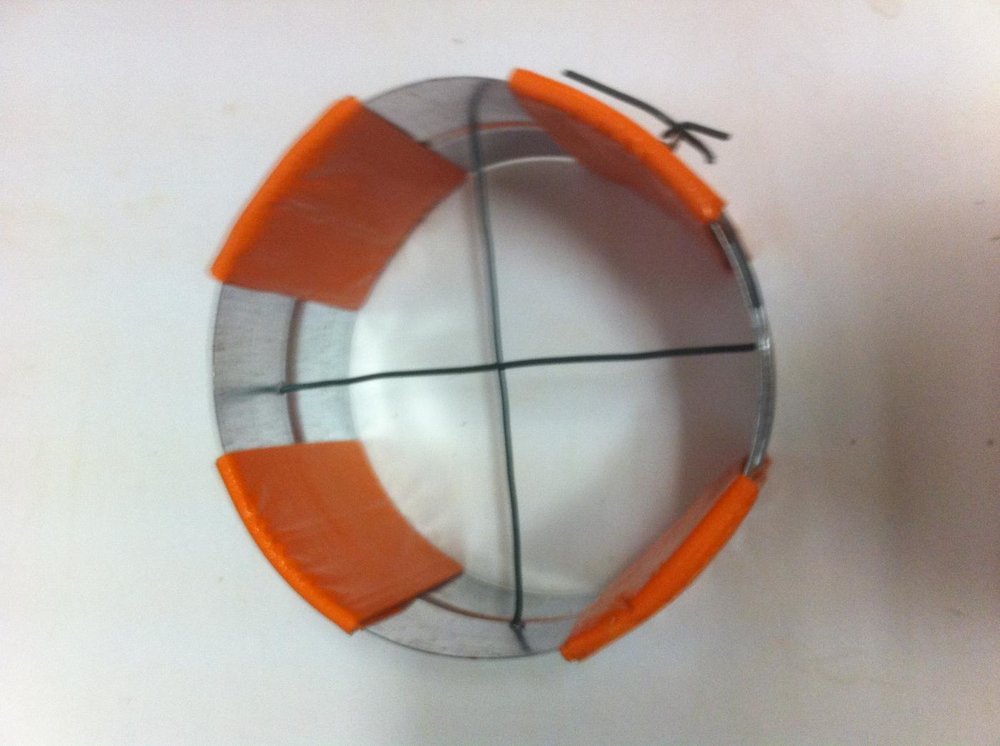

Salut, je me suis fait une aide à la MAP avec un raccord alu pour conduit de cheminée.
Pour ma 80ed j'ai pris 100mm de diamètre, percé 4 trous, puis passé un câble de pour fixer les grillages.
J'ai ajusté le diamètre avec du scotch épais enroulé a 4 endroits.
Résultat, j'ai des belles aigrettes qui m'aident à faire ma MAP.
Je vous mets la photo du système dans l'aprem.
Coût du montage : 3 euros le raccord, le reste j'avais en stock.
ouais qui est encore mieux pour la MAP, mais un peu plus casse-pied à faire, mais c'est envisagé de le faire et de le coller sur mon raccord.
je viens d'ailleurs de mettre la photo à l'instant :)
