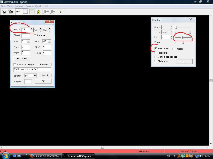

c bien simple je pointes sur vega a l'oculaire ,je me mets en mode acquisition sur prisme,apres j'essaye de faire la mise au point avec la ccd et ben soit ca marche pas.......
Tu devrais poster un image screen shot, là on pourrait t'aider !
Il doit y avoir surement un réglage du gain, ou de temps de poses qui ne vas pas!
Comme dit plus haut, tu prendre (si tu le peux) un objet lointain de chez toi !
Tu régle le tmeps de poses entre 0.5 & 1 s!

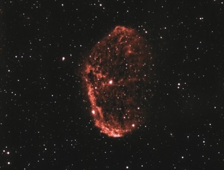

Tiens ma dernière image avec mon achromat 120/600!
