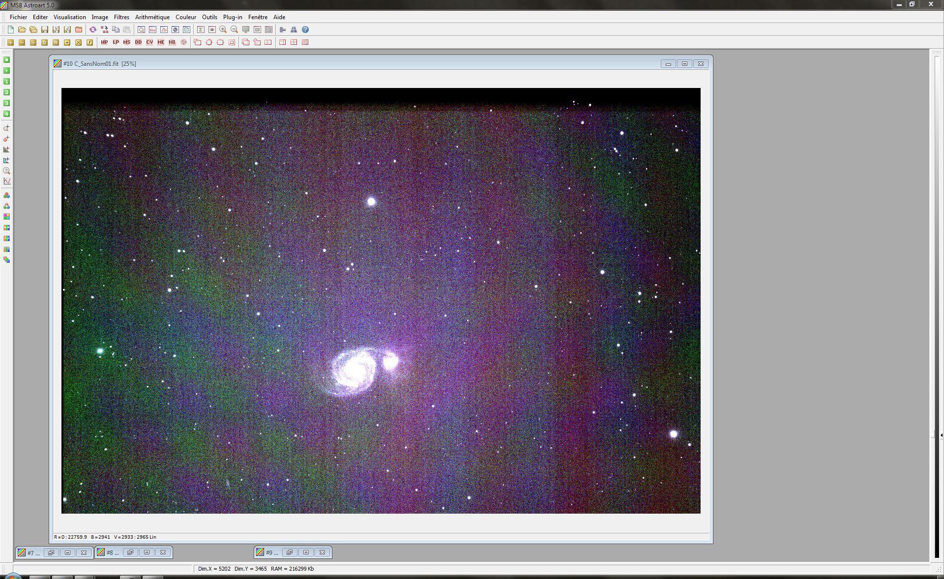

En traitant une série d'images sous AstroArt 5.0, j'obtiens un rendu vraiment étrange !
La série d'images comprend 32 images (pose 1min, 800ISO), 7 flats, 7 darks et 7 offsets. Le traitement d'image se fait sur les fichiers RAW et l'image finale sans dé-bayerisation est générée au format fits.
Ensuite, je passe cette image en couleurs, et voici le résultat lorsque je pousse la luminosité :
On dirait vraiment que la matrice de Bayer est reproduite en grand ! :?:
Je pense que s'il s'agissait d'un défaut d'AstroArt, cela se serait déjà vu chez d'autres que moi ! Donc je dois louper quelque chose, et j'ai beau lire et relire le manuel, je ne vois pas quoi.
L'un de vous a-t-il une idée ?
