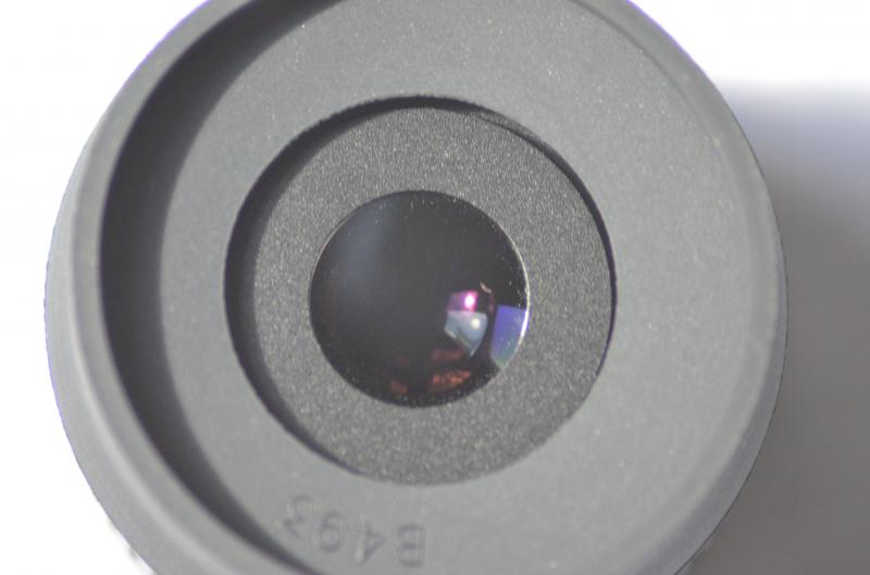

J'ai acheté un Takahashi 7.5mm d'occasion et je n'avais pas remarque de prime abord mais il se trouve que je vois comme un éclat sur la lentille de celui-ci.
Voir la à droite :
Je n'ai pas l'impression que ce soit une poussière mais bien un éclat vu l'aspect.

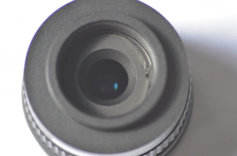

Une photo du plastique qui retient les lentilles après avoir démonte la jupe et la première lentille (pas super la photo mais on voit un peu).
On voit qu'il est bien abimé autour de l'un des 2 petits trous, je vois pas comment le plastique a pu partir comme ça et avoir des boursouflures pareils...
Quelqu'un sait comment on démonte totalement un Takahashi?? Je vois 2 petits trous, peu être un début de réponse pour le démontage...

A ta place je démonterai pas avant d'avoir essayé sur ciel.
Tu crois que ce serait un éclat de verre à l'intérieur ?
Si vraiment tu veux démonter vaut mieux prendre la clef qui va bien et éviter le truc à l'arrache.
Il te faudrait une clef à ergots.
Tu suis une procédure stricte quant tu démontes.
Tu retournes le bloc optique, tu vas te retrouver avec une pile de lentilles et bagues.
Tu les poses soigneusement de gauche à droite toujours la face côté jupe en bas.
Tu ne prends qu'un seul et unique élément à la fois en faisant bien attention de ne jamais le retourner et tu le reposes là d'ou il vient.
Au remontage tu n'auras aucun doute sur l'ordre et le sens.
Je te déconseille vraiment de démonter ton oculaire.
Le remontage peut poser problème avec un élément qui se mette en travers ou des poussières entre les lentilles alors qu'il a été scellé depuis sa fabrication.
Celui qui te l'a vendu ne t'avait pas averti ?
Testes quand même sur ciel.
Si c'est une lentille abimée tu ne pourras de toute façon rien y changer mais au remontage tu risques de te retrouver avec un oculaire plus mauvais qu'au départ.
Oui on dirait vraiment que c'est la lentille ou le traitement, quand je le pivote, il s’assombrit un peu dans une certaine orientation.
Et non le vendeur ne m'a rien dit. Le plus bizarre, c'est le plastique très abimé sous la première lentille...
Je testerai sur le ciel et on verra bien si je suis bon pour un pétage de plomb :D
