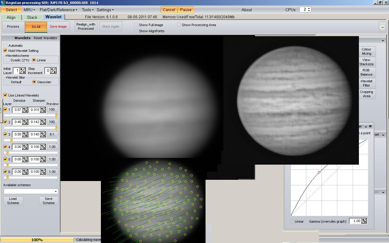

Je me suis un peu amuser à sortir les tripes d'un des films à la barlow 3 fois avec filtre rouge sur le Vixen 260.
Donc plusieurs tentatives de traitements avec R6 le but n'était pas de faire une belle image mais d'essayer de sortir des détails par n'importe quels moyens. Un entrainement pour le jour où les conditions seront bonnes (on peut toujours rêver)

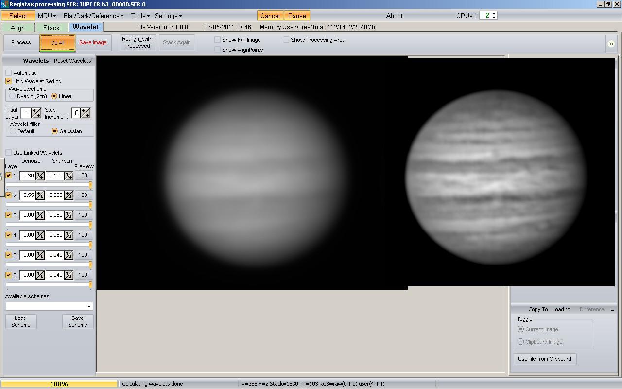

Je vous mets les copies d'écran des réglages de R6.
1ère 1925 sur 2000 mode tout à fond la floue est celle compositée :

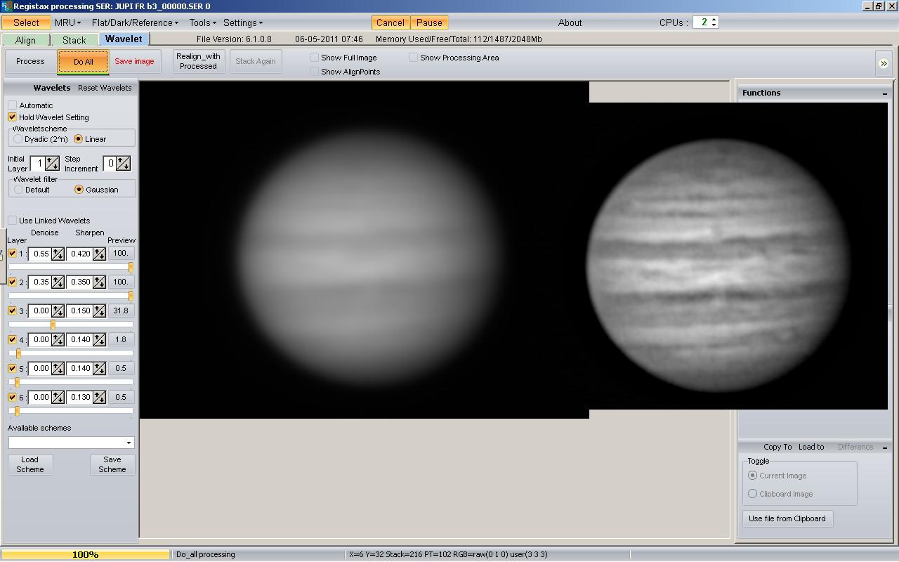

Seconde 413 sur 2000 avec moins de violence :

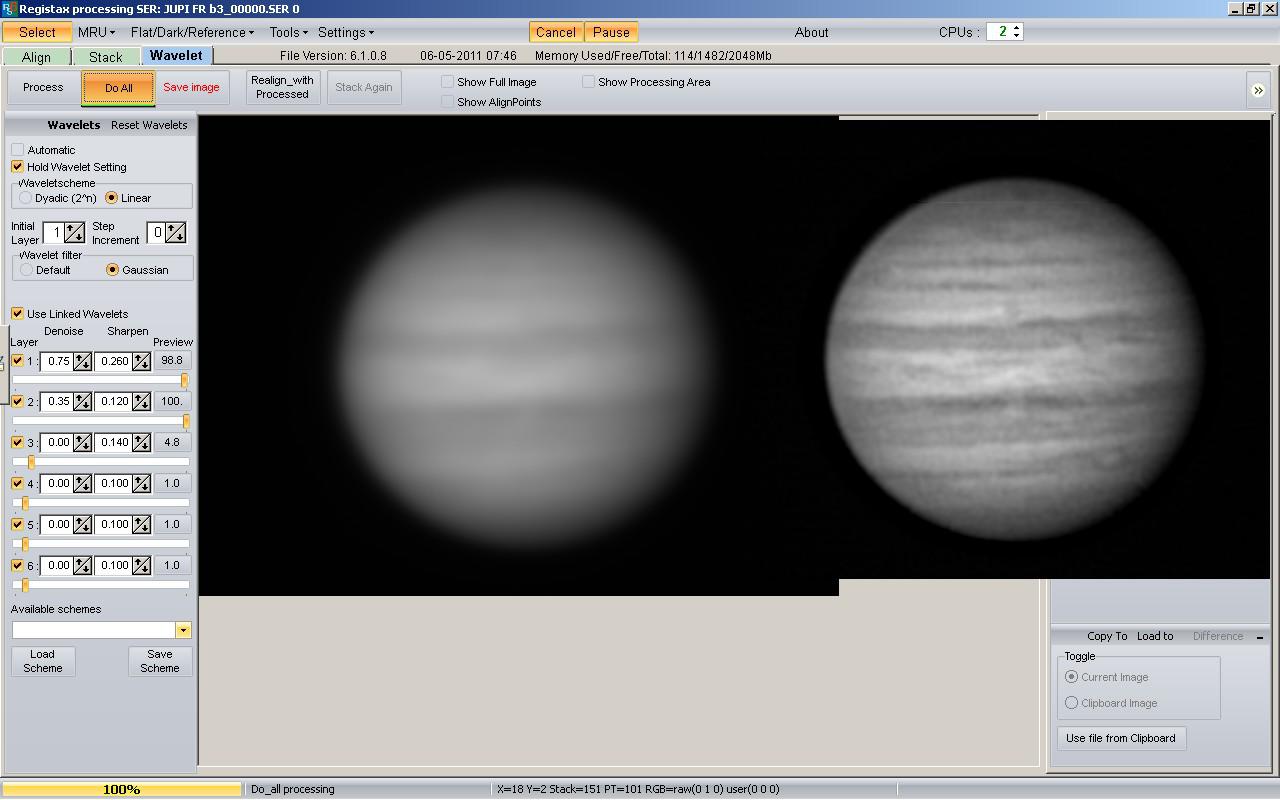

Troisième la même que précédemment mais en liant les ondelettes (linked coché) :
La quatrième 1922 sur 2000 linked :
Les autres traitées rapidos car pas terribles du tout.

LA 3e est celle qui me semble la mieux, comprendre avec le moins d'artefacts (la maladie de r6).
Bon quand ca veut pas de toute façon y'a rien a faire (moi j'ai jeté mes 25 films de dimanche matin ... tout était pourri).
Marc
Les ondelettes liées, c'est pas glop... Ca fait apparaitre des tavelures qui sont très désagréable (à mon goût).
Mais j'admire, faut avoir le courage de se lever pour rien... Moi j'peux pas! :p
Oaip, comme le dit lasilla, t'a déjà le courage de te lever... donc belle perf:be: Que dire sinon, encore une fois les conditions atmo ont parlé! La ptite derniere à la barlow s'en sort bien!
