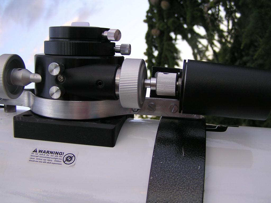

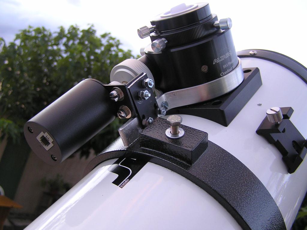

j'avais un moteur auto focus orion à 50€,monté sur une crémaillére simple d'un 150/750 ancien.
Ci-dessous le montage maison ,mais qui fonctionne trés bien sur mon GSO 150/750 avec focuser 1.10
Avec une bague alu autour du PO,sur laquelle est fixé le moteur
a l'aide des fixations fournies avec le moteur
