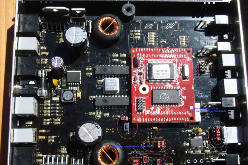

you are correct in that the manual shows the Generation 2 ServoCAT board – I’ll get a new picture for this. Note however they are almost the same – the blue connector shown is 6 pins – what you have is space for a 3 pin – so it is still there – just the connector is not there (optional) and it is slightly smaller... the row of pins with red jumpers is still there and it should be very obvious – that should be easy – as well behind the PC USB connector are the 2 rows of pins – the same as in the picture and there are letters silk screened on the board “AN” and “SC”.

Bonjour a tous, il n'y a pas de mauvaise réponse, ma question n'est a la base pas forcement très claire, mis a part pour une personne qui a déjà rencontré ce problème. le principal et de trouver la solution et de la faire connaitre pour que les suivants ne se prenne pas la tète. en gros il y a trois jumper(dans les ovales bleu) a déplacer: les deux premiers AN(argo navis) a basculer sur SC (skycommander) et le troisièmes se trouve sur un grand connecteur a l'état 0 il ne reste plus a le déplacer, ci joint la photo pour les jumpers concerné

Gary Myers semble pourtant y faire référence quand il écrit dans la réponse qu'il t'adresse que la photo de la carte n'est pas à jour: "you are correct in that the manual shows the Generation 2 ServoCAT board – I’ll get a new picture for this. Note however they are almost the same".
