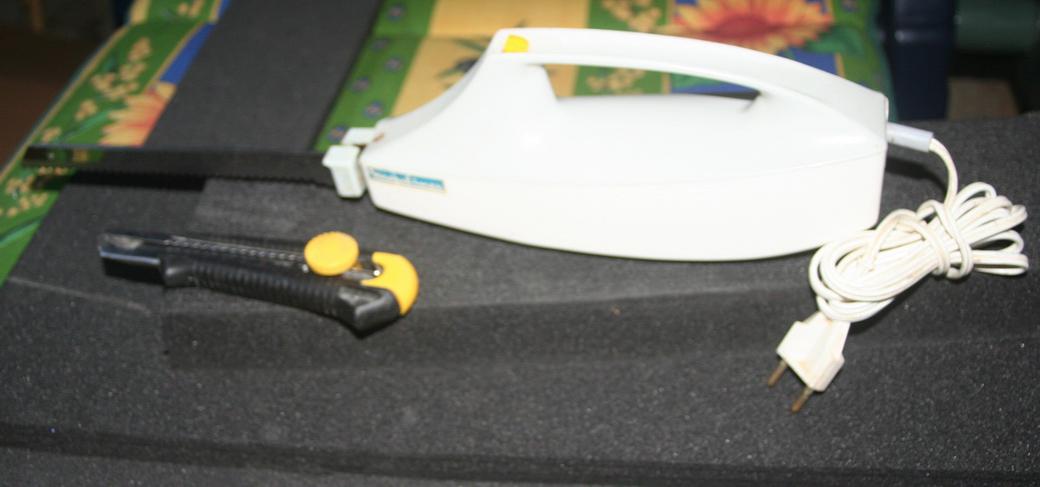

Les outils et matériels:
  • Pour les mousses souples (peu dense), le couteau électrique de madame fait des merveilles. Le cutter fera les finitions.
  • Pour les mousses plus dense style LD29, LD45. Le couteau électrique est peu efficace, le cutter est le seul véritable outils efficace.
  • Une règle de préférence métallique.
  • Une équerre.
  • Des lames en rechange pour le cutter. La mousse c'est souple, mais on se rend vite compte de l'intérêt de changer de lame de temps en temps.
  • Quelque soit la mousse, la colle néoprène est la plus adaptée. Il vaut mieux prendre des boites que des tubes. et si ce n'est pas fourni, prévoir une spatule à dents pour étaler la colle.

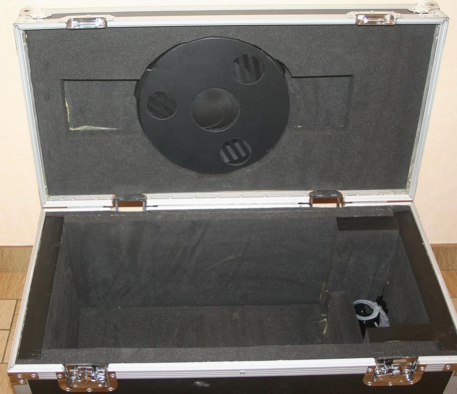

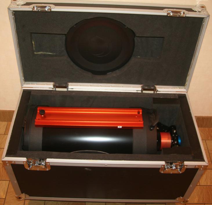

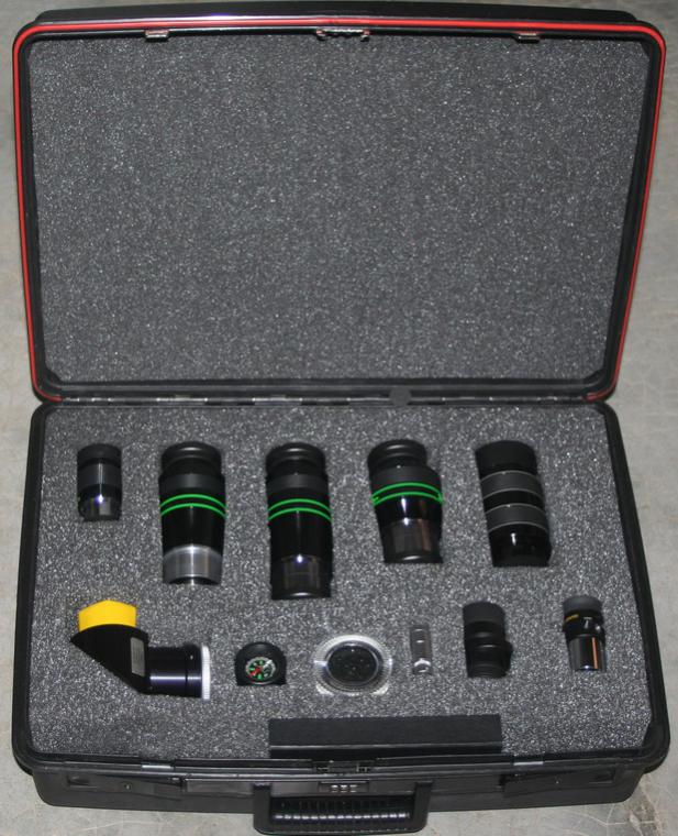

Les résultats:

Difficile de répondre à cette question, je n'ai pas assez de recul. Mais il n'y a pas vraiment de forces qui s'exercent sur la mousse et qui pourraient provoquer son arrachement.... sauf si on est vraiment très serré.
Perso j'ai choisi l'épaisseur de mousse/découpes pour que les éléments glissent dedans sans jeu, mais sans forcer.
