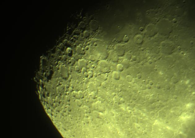

Petit souci de couleur pour mes images obtenues avec une pla-c.
En effet, après traitement à l'aide registax, elles sont à dominante jaune/vert.
Je pencherai pour un souci de balance des blancs.

PS : j'ai à disposition les logiciels suivants (iris, registax et gimp) et voici ce que cela donne après traitement sous iris (c'est quasiment pareil avec registax).
Franck.

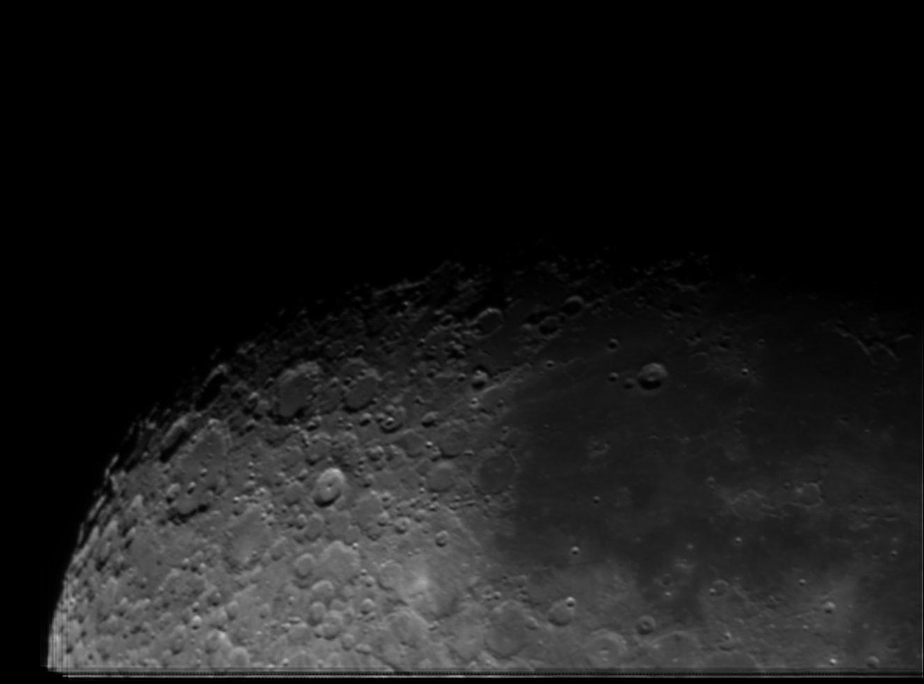

Vu que la Lune c'est gris, tu convertis en niveaux de gris et hop ...
Bon je sais, ça aide pas pour les autres planètes ...
En effet, ça marche pour la Lune. J'avais réglé le problème de la sorte.
Mais comme tu le dis, le problème reste entier pour tout le reste ... Ils font comment les autres ???

En utilisant la balance R = 0.65 ; V = 0.60 ; B = 1.00, ça marche pas trop mal.[/quote
En effet, avec ces coefs, le résultat semble plus cohérent :).
