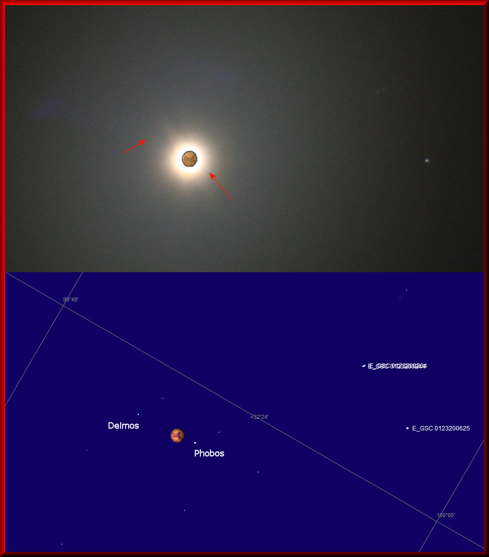

On arrive à attraper le plus gros des deux, sans trop de difficultés, mais pas à 5 i/s...
Il faut pousser à quelques secondes de pose. Si le satellite n'est pas trop près de la planète, on arrive à le trouver. Il y a déjà un forum là-dessus...
J'ai déjà photographié les 2 satellites de Mars mais avec mon 350D au foyer du LX90(200mm). Il faut quelques secondes de pose mais pas trop afin d'éviter que la luminosité de la planète ne vienne perturber l'observation des satellites. A la webcam, je pense qu'elle doit être modifiée longue pose...

pour la taille: petits, très petits...
voici une image avec la carte
