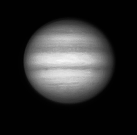

Après des années sans pratiquer l'astrophoto (je n'ai connu que l'argentique jusqu'à maintenant) je me décide il y a quelques jours à acheter un PLA-MX pour me faire la main sur Jupiter, en plus ce n'est pas très facile de revenir sur un petit instrument avec une monture vraiment pas très stable (ETX 125).
Désolé si tous les paramètres de prise de vue ne sont pas indiqués mais dans l’euphorie...
Les renseignements : barlow meade 2X, pas mal de turbu (mais comme je l'ai dit c'est pour me faire la main), environ 2 h du matin, séquence de 700 images 400 retenues (8bits), traitement sur REGISTAX.
Vos conseils sont les bienvenus, les critiques également.

Pas facile je suppose de passer de l'argentique au numérique ? Bon ici tu as trop poussé le gain, le centre du globe est complètement cramé. La MAP n'est pas très bonne non plus, mais je sais c'est difficile sur ces petits scopes à la monture instable et tremblante.
Conseils :
- soigner la MAP le mieux possible
- sur la PLA-Mx, ne pas dépasser 800 de gain
- jouer avec l'histogramme à caler aux alentours de 80%
A très vite pour les prochaines ;)
Eric
La prochaine fois je respecterai ces consignes, mais aussi je ne déclencherai pas lorsqu'il y aura trop de turbu (MAP impossible).
