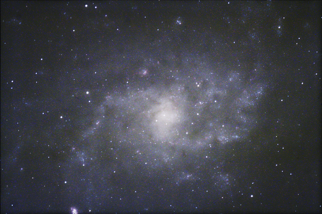

ca avance ca avance ...
mon autoguidage est bon maintenant au diviseur optique, et je monte maintenant tranquilement les temps de poses ...
Si Christiand voit les étoiles un peu étirée, ce n'est pas dû à l'autoguidage ;) elles bavent juste un peu (toujours en train de chercher la source du pb...)
FWHM : 2.9
j'avais un artefact aussi en haut a gauche sur les grosses étoiles que j'ai effacé comme j'ai pu.
M33 au C11 Edge a F/D 10 avec monture Gemini G42
20poses de 800secondes (15 poses de gardées)
guidage lodestar + diviseur optique sous maximdl
800 secondes de poses a cette focale est nécessaire avec l'Apn.
avec des poses de 400 secondes, il y a vraiment trop de trames.
ici, je n'ai pas eu besoin de lisser l'image, et elle a l'air quand meme soft :)

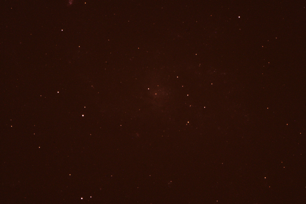

pour info, voici une brute de 800secondes :
