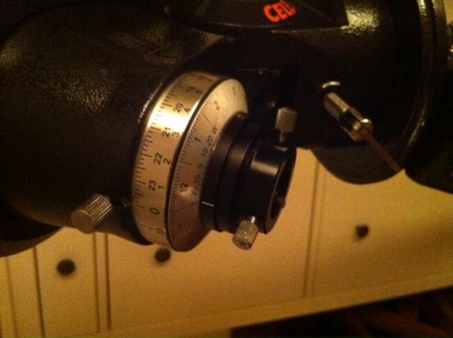

J'ai commandé un viseur polaire pour monture EQ5/CG5 que j'ai reçu mais je suis incapable pour l'enfiler dans l'espace adapté a ma monture CG5.
J'ai mis une photo de ma monture, si quelqu'un pouvait m'expliquer comment j'y met mon viseur polaire, je lui en serais très reconnaissant car pour le moment, le bignou il rentre pas. Et je me suis dis qu'il fallait peut être enlevé une partie présente de la monture mais rien ne bouge.

J'ai la même monture pour deviser le viseur polaire appel Superman ou Hulk
le viseur que tu as doit être complétement devisé et il est très très dur a divisé mais avec un peux de patience et du punch tu y arrive
ATTENTION pour le viseur polaire que tu vas mettre tu doit régler la bulle dans l'axe de la barre de contres poids (elle doit être en bas ce qui est rarement le cas)
Vois mon TUTO pour la régler
http://www.webastro.net/forum/showthread.php?t=81674
