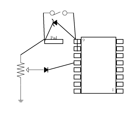

Merci, j'aurais quand même besoin de quelque éclairssissement, ce n'est pas toute claire, je vais y aller point par point:
Point #1: changer le amp off circuit:
-Je n'est pas de amp off circuit, j'ai seulement fait la modif LX, je ne sait pas comment faire l'autre.
Point#2: il faut mesurer le voltage à la pin 12 ou 10 tout dependant de la chip
-OK, ça, ça vas.
Point#3: mettre la camera en mode LX et amp off et mesurer le voltage sur la meme pin pour le voir descendre.
-Comment je fait le amp off?
Point#4 et 5: fixer avec un potentionmetre une tension de 100mv ente la pin 9 du pad (15v) et le ground
-D'accord, mais qu'est-ce que le pad? ( ca doit faire partie de la modif amp-off que je n'ais pas faite parce que je ne trouve pas de tuto...)
point #6: and tahts it,
-cool.

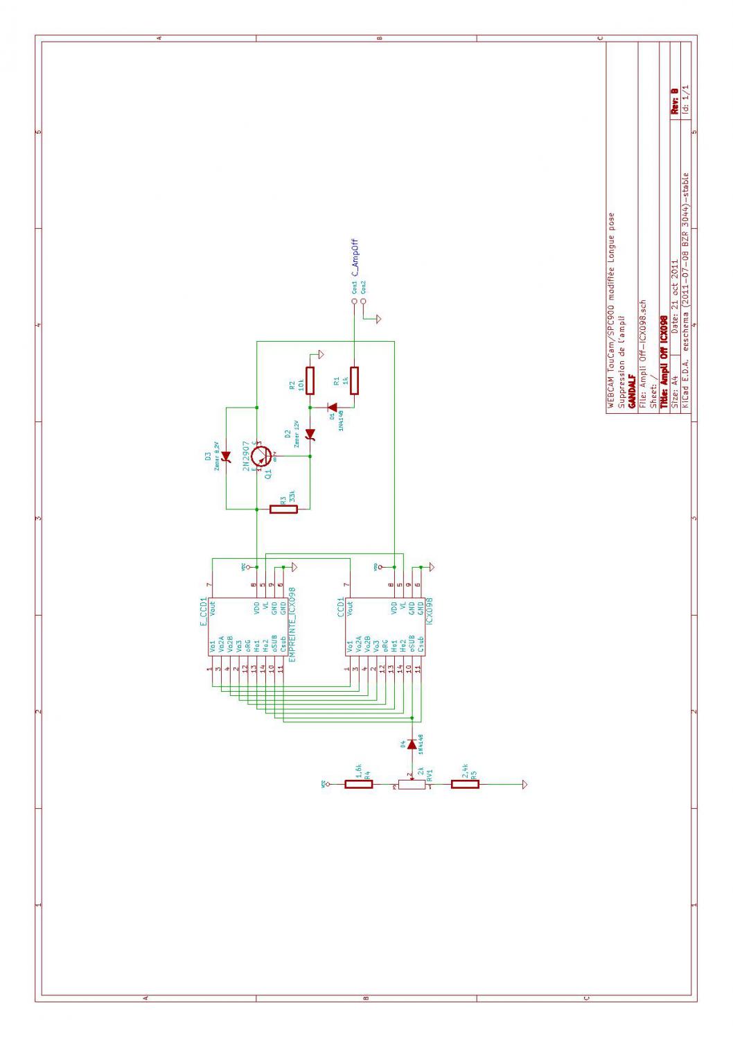

Voici un montage que j'ai pondu:

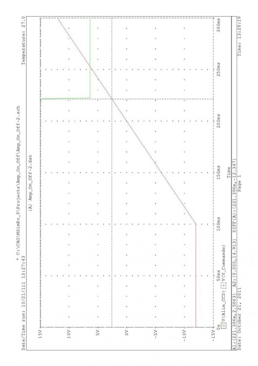

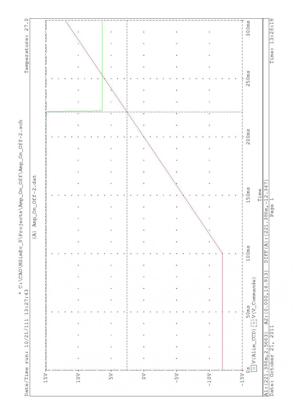

Résultats des simulations:
Principes:
Courant Bias (OSUB)
R4, R5, RV1 et D4 permettent d'injecter le courant directement dans OSUB quand l'ampli est OFF. R4 et R5 limite la plage de réglage de la tension injectée entre 5,4V...10,4V (en prenant en compte la chute de tension ans D4. Je te conseille de prendre un multitour pour RV1: plus facile à régler.
Tension alim CCD
Quand la tension C_AmpOff est nul ou que rien n'y est connecté, Q1 est passant grâce à R2, R3, D2. La zener D3 est court-circuitée et le CCD est alimenté sous 15V. Dès que la tension C_AmpOff dépasse 2,4V , D2 se retrouve bloqué et bloque Q1. Le CCD se retrouve alimenté via la zener de 8,2V. Sa tension d'alim sera 15V-8,2V=6,8V
Ce montage est conçu pour fonctionner directement sur le port série.
JL
bonjour, super simple ce montage, néamoin, j'ai encore besoin de quelque précision dsl.
-Si le montage fonctionne directement sur le port série, est-ce que j'ai encore besoin de mon montage qui convertit le // en série plus haut?
-quel est vdc 15volt? est-ce un tranfo que je doit trimballer avec moi brancher sur le secteur?
-et pourquoi il y a 2 chip ccd1?
-et je n'ai plus besoin de l'ancien montage qui inclue un pad?
merci, je suis capable de faire le montage, mais ma connaissance de l'électronique est basique, je ne suis plus sure de ce que je doit faire.
En effet tu n'as plus besoin du montage adaptateur. Tu connectes directement la broche 4=DTR de ta RS232 sur l'entrée C_AmpOff de mon montage.
Pas besoin d'alim supplémentaire. L'ICX098 fonctionne sous 15V, intégré à la webcam il y a un vonvertisseur DC-DC qui transforme le 5V USB en 18V non régulé, puis en 15V régulé.
Donc ce 15V est déjà à disposition sur la pastille sur laquelle est soudée la patte 8 de ton ICX. Il faut juste inséré le montage à transitor entre la pastille et la patte.
Il n'y a pas 2 chips CCD. si tu regarde bien le schéma tu verras que E_CCD1 correspond à l'empreinte de L'ICX098 sur le circuit imprimé. En d'autres termes les pastilles.
CCD1 représente l'ICX098 à proprement parlé.
Simplement sur ce schéma tu vois que le montage ampli off ne nécessite aucune coupure entre les pastilles et les pattes de l'ICX098, si ce n'est entre la patte et la pastille 8.
Tu oublies les autres montages. Ils ne servent qu'à la compréhension.
En résumé:
  • broche 4=DTR de ta RS232 sur l'entrée C_AmpOff
  • Souder la cathode de D4 sur la broche 10 de l'ICX098 en laissant cette dernière soudée à sa pastille.
  • Déconnecter la patte 8 de sa pastille et mettre le montage à transistor entre les 2.
JL

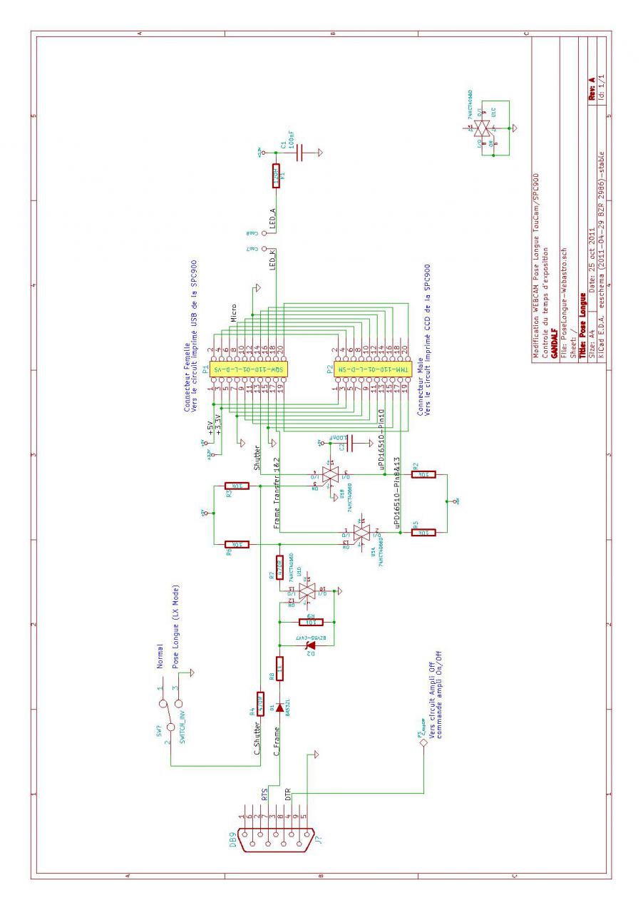

L'idée lors de la réalisation de mes circuits était double.
  • Simplifié les schémas en les rendant directement compatible RS232, donc USB.
  • Réalisé des circuits imprimés qui viennent s'insérer sur les circuits imprimés de la spc. Par exemple le circuit LP possède une fiche Femelle d'un coté du circuit imprimé et une fiche male de l'autre. l'objectif étant de modifier la caméra LP sans rien modifier sur les circuits d'origine de la spc. Ci-joints le schéma électrique et je mettrai des photos dès que possible.
Par contre il faut que je valide circuit.
