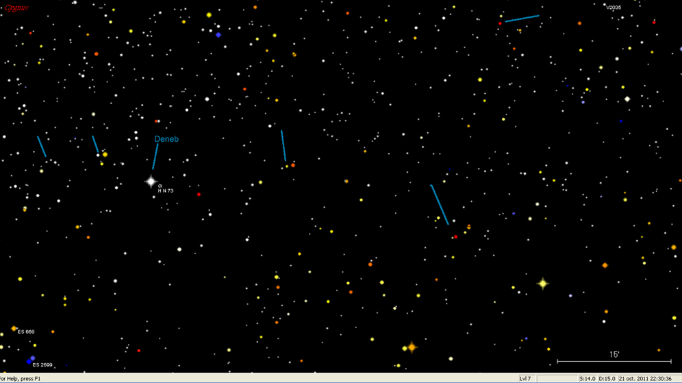

Voila un premier résultat autour de Deneb, réduction à 20% suivi de la carte issue de SkyMap Pro v.11 annotée par mes soins :
Carte SkyMap avec des groupes et alignements d'étoiles remarquables qu'on retrouve sur mon image :
