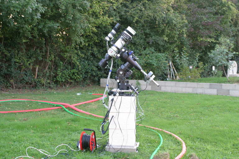

Bonjour à tous
Cet été je me suis décidé à fabriquer mon pied, il reste les prises à poser.
J'ai prévu 2x3 câbles électriques qui seront montés sur un disjoncteur à part pour alimenter 12 prises (raz le bonbon des rallonges et multiprises)!
et 6 câble Réseau RJ-45 pour amener le réseau et aussi faire du déport d'USB.
Et une gaine de rab pour peut être amener directement le 12v....
Pour le moment le gros est fini, y compris la tranché!;)
le socle du pied: 50x50x60 (LxLxH) cm
3 éléments de piliers en 34cm dessus
3 tiges filetées de 2cm de diamètre
un platine de 2cm d'épaisseur (merci à Didier Chapelain...) OUI JE SAIS C'est de la pub! mais superbe travail!, merci didier
voilà une bonne chose de faite!
une petite photo avec la monture dessus ;) ou l'on voit bien les gaines pas encore dans la tranchée!!!!
Voilà voilà
