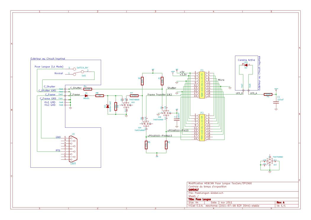

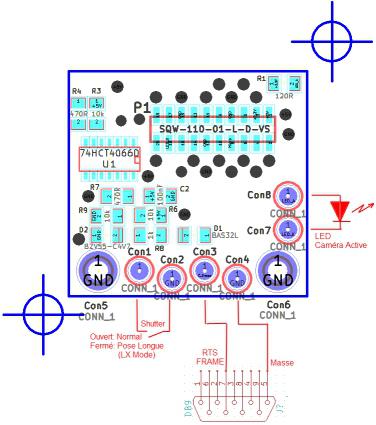

Cette partie ne nécessite aucune modif de la caméra. Un Circuit imprimé vient s'insérer entre les deux circuits d'origine de la caméra. Il assure la continuité des signaux non utilisés (pour la LP) entre les 2 Circuits d'origine de la SPC900. Il commute ou pas les signaux Shutter/Frame et il interrompt le circuit d'alimentation de la LED de la caméra, on peut utiliser une autre LED pour envoyer l'info "caméra active " à l'arrière de celle-ci par exemple.
La réalisation
en CMS
Les connections:
Le schéma

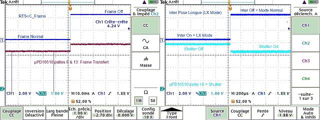

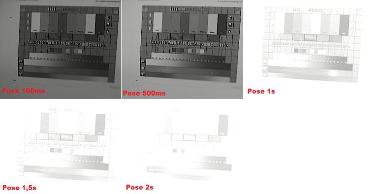

Test du circuit Pose Longue:
Signaux à l'oscillo:

Concernant le CMS c'est difficile à dessouder, mais c'est très facile à souder.
Il faut juste le bloquer sur le circuit imprimé par un moyen quelconque et le souder, sinon il reste généralement collé à la pane du fer à souder. Il faut aussi une petite pane.
En fait dans ce circuit le plus cher ce sont les connecteurs inter-cartes qui sont un peu spécifique et qu'il faut commander par 5 (ou 10?).

Je rajouterai bientôt des capture d'écran d'oscilloscope.
JL.
J'ai modifié le premier post:
  • Rajout de photos
  • Rajout des résultats des tests
  • Rajout des oscillographes Shutter & Frame.
