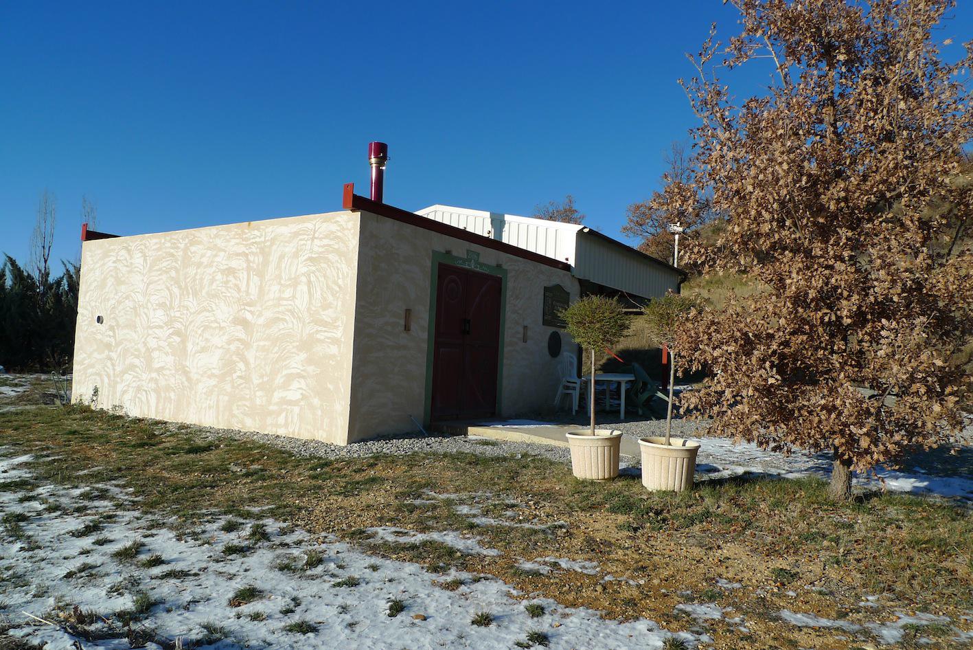

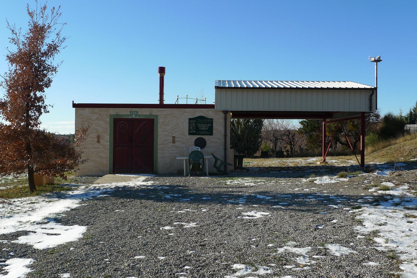

Est ce que la hauteur du toit au dessus de la partie fixe ne risque pas de te boucher une bonne partie du ciel ?
En principe, la partie roulante se dégage vers le nord. Si c'est la cas également sur ton projet, cela veut dire que tu ne pourras jamais accéder à la partie sud du ciel qui est pourtant bien riche question observations...
Dans ce cas, pourquoi ne pas inverser le sens d'ouverture et de faire glisser la totalité du toit derrière le cabanon. La partie au-dessus du tube se trouverai ainsi audessus du cabanon lors de l'observation. Comme ça seul un côté (nord ?) du ciel sera innaccessible ? Bon il y a peut-être des contraintes mécaniques et/ou d'isolation que je ne maitrise pas du tout !
