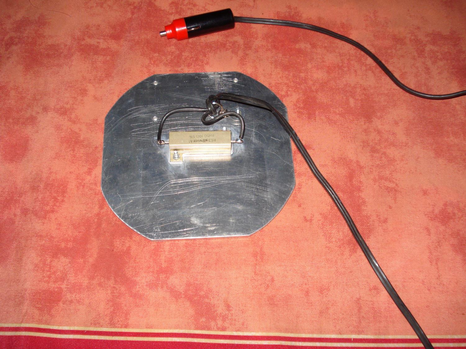

Réalisation concréte: (si on a accés à l'arriére du primaire pour lui appliquer la plaque chauffante sur la plus grande surface possible)
Plaque alu circulaire (ou presque pour moi car récup.) de 4 mm d'épaisseur afin de bien disperser la chaleur de la résistance.
Sur une face de la plaque j'ai fixé une résistance de 10 ohm à grande surface de contact, avec interposition de graise contact thermique; la resistance est raccordée à la prise cigare de la voiture avec un fil de longueur adéquate.
Sur l'autre face, j'ai collé (colle néopréne) un bout de carton de 1,5 mm d'épaisseur, sur toute la surface – en aucun point l'alu n'est donc en contact avec le miroir.
Ce carton permet d'avoir un echauffement du miroir plus uniforme et d'éviter ainsi des contraintes dans le verre par échaufements différentiels (je ne sais pas si c'est vraiment indispensable ? Simple précaution).

Ci joint une photo de la chose .
