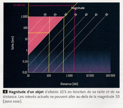

Les limites d'observation actuelles des asteroides (et cometes donc).
On voit bien que l'on est loin de pouvoir observer des objets, meme tres gros (plus de 1000km de diametre), à 10 000 UA.
Credit : 'Aux confins du systeme solaire' chez Belin collection Pour la Science - Alain Doressoundiram
