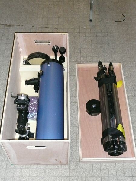

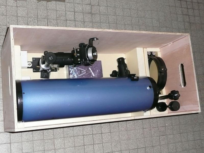

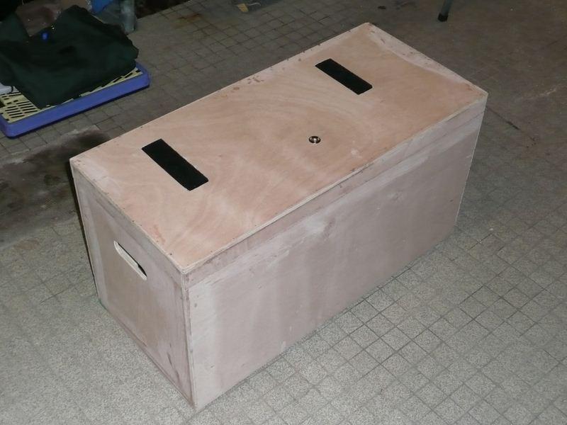

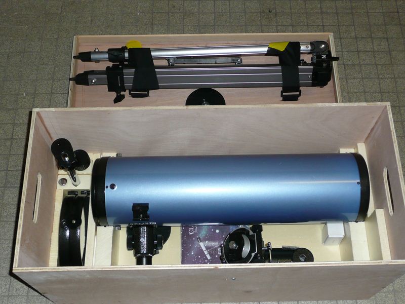

Voilà les photos. Depuis Ces images j'ai ajouté une "tablette" qui fait toute la surface et tenue pas des aimants. Le trépied rentre dans la caisse. Il est fixé par des grosses bandes velcro sur le toit. Si on est 2 on prend la caisse à 2. Si je suis tout seul et que je n'ai pas envi de me faire mal je prends la caisse en 2 fois. J'ai fixé le contre poids de 3Kg sur le toit avec un écrou prisonier et un tige filet+papillon.
