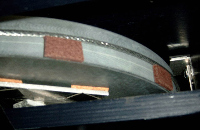

Hello à tous,
J'ai un petit souci avec ma sangle de mirroir du T 400 mm qui saute assez souvent lors des déplacements du scope sur le terrain!!:(
Je n'aime pas la serrer de trop de peur de faire de l'astigmatisme.
Avez vous une soluce ?
Merci d'avance
Pascal

Bonjour Pascal,
Un câble en acier supportant le miroir sur 180° serait préférable à la fois en terme de maintien et de contrainte sur le miroir. Le câble est maintenu par des petits patins collé, guidant ainsi le câble et empêchant celui ci de se déplacer sur la tranche
Tu pourrais essayer cette solution, la sangle est elle de la même largeur que la tranche de ton miroir ?
Jette un oeil sur ces exemples :
http://membres.lycos.fr/jpbrahic30/cable3.JPG
http://www.cruxis.com/scope/img/406_CableOnMirrorEdge.jpg
Brice
salut Bfde974,
Oui la sangle à la même épaisseur quel la tranche du miroir, environs 4 cm
T'es liens ne sont pas mal, merci
