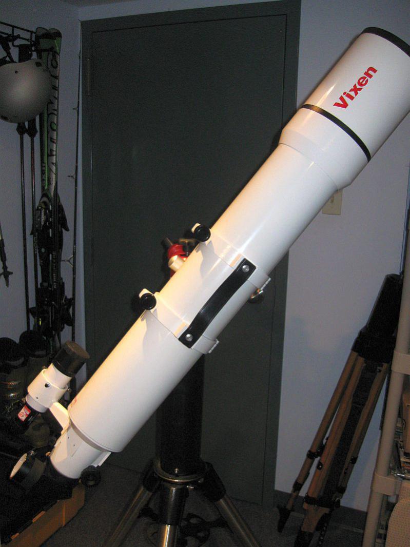

Bonjour a tous, et bien voilà j'aurais bien voulu me payer se petit bijoux.
mais avant je me posais des questions, sa vaut quois ? y as t-il des retours d'expérience? :)

salut,
je vois à l'arrière plan de ta photo que tu as un trepied bois ( apparemement le même que chez la maison de l'astronomie à 229 € ), en est tu content ? est-il stable ? je cherche à en acheter un pour remplacer ma classique monture acier EQ5, Que me conseils tu ?
Merci de ta reponse

Désolé c'est une photo prise sur le net :)
J'ai bien peur que non. Ces lunettes ont été très peu vendues, a l’époque elles étaient vendues a des prix prohibitifs, par exemple la 120 coûtait le prix de la 100 ED de la même marque! Certes la qualité des lentilles semble être au top, mais çà reste des achromatiques. L'avantage du concept c'est d'avoir un tube court et un rapport f/d court tout en n’aggravant pas le chromatisme.
A correction chromatique égale, le rapport f/d doit augmenter avec le diamètre. Je crains donc que le 140 soit encore légèrement plus chromatique que la 120 que je connais maintenant bien. Jérôme n'a pas effectué énormément d'observations avec sa 140, a ma connaissance, il s'en sert essentiellement en photo solaire :
