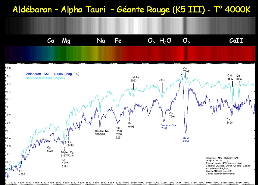

J'ai commencé à bricoler la spectro avec un simple jeu de diapos réseaux de 140l/mm à 30 € , ma PL1-M et mon MAK 180 sur HEQ5. On peut déjà voir pas mal de choses.
Un exemple. Dispersion de 8A/pixel (resolution d'environ 160 pour Halpha) . Avec un 300l/mm j'avais une dispersion de 2A/pixel (R= 350). Pas mirobolant, mais on voit déjà correctement les principales raies spectrales pour les étoiles de première grandeur.
L'interpretation des raies spectrales serait à revoir / à completer sur cet exemple. Depuis, j'ai découvert l'atlas spectroscopique de Richard Walker qui permet d'identifier les raies plus facilement : http://www.ursusmajor.ch/downloads/spectroscopic-atlas-2_0-english.pdf
