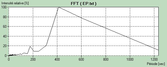

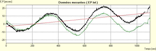

Bonjour à tous.
Pour la première fois, j'ai hier soir réalisé la mesure d'EP de ma monture Atlas EQ-G goto. je l'ai acheté d'occas il y a deux mois donc je ne connait pas vraiment sa date de fabrication. Je l'ai démontée, nettoyée et regraissée avec de la graisse au lithium.
Merci de ma dire ce que ça vous inspire. Elle me parait assez atypique comparé à ce que je vois parfois pour des EQ-G ou EQ-6.
Si certains ou des courbes pour la même monture on pourrait comparer.
Bon ciel.
Elle semble très bien ton EP, certes l'amplitude est grande sur le tour complet mais les petits saut semble faible et donc elle semble prête pour l'autoguidage ;)
Je dois faire la mienne (atlas aussi mais neuve sortie du carton) ce soir...
