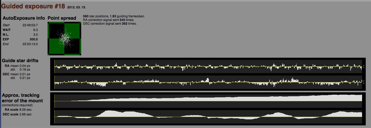

Ce qu'il y a de bien avec le Lacerta MGen, par rapport à d'autres systèmes autonomes, c'est qu'il enregistre les corrections faites pour analyse ultérieure.
J'ai fait ma première séance de test avec l'autre soir. C'était assez erratique, comme avec tout nouveau matériel mais j'en suis plutôt satisfait pour le moment.
Ci dessous, une capture d'écran représentant l'une des captures"type".
Est-ce que quelqu'un peut me donner son avis ? A mon avis la monture aurait besoin de réglages, mais j'aurais voulu connaître votre sentiment la dessus avant.
Merci !
Le problème, c'est qu'il n'y a pas l'échelle (en Y) de ton erreur périodique. On ne voit pas non plus l'échelle des temps (en X)
Du coup, c'est difficile d'interpréter tes graphiques...
Le graphique entier représente la durée de la pose, donc 300s. Après il y a le RA scale et Dec scale qui donne une valeur en secondes ?
Il faut l'échantillonage de ton système de guidage (focale et taille des pixels) que tu multiplies ensuite par les valeurs en pixels.
Le guideur, c'est le Lacerta, 4,7µ pour les pixels. La lunette guide est une 80/400.
L'imageur est un 450D...
