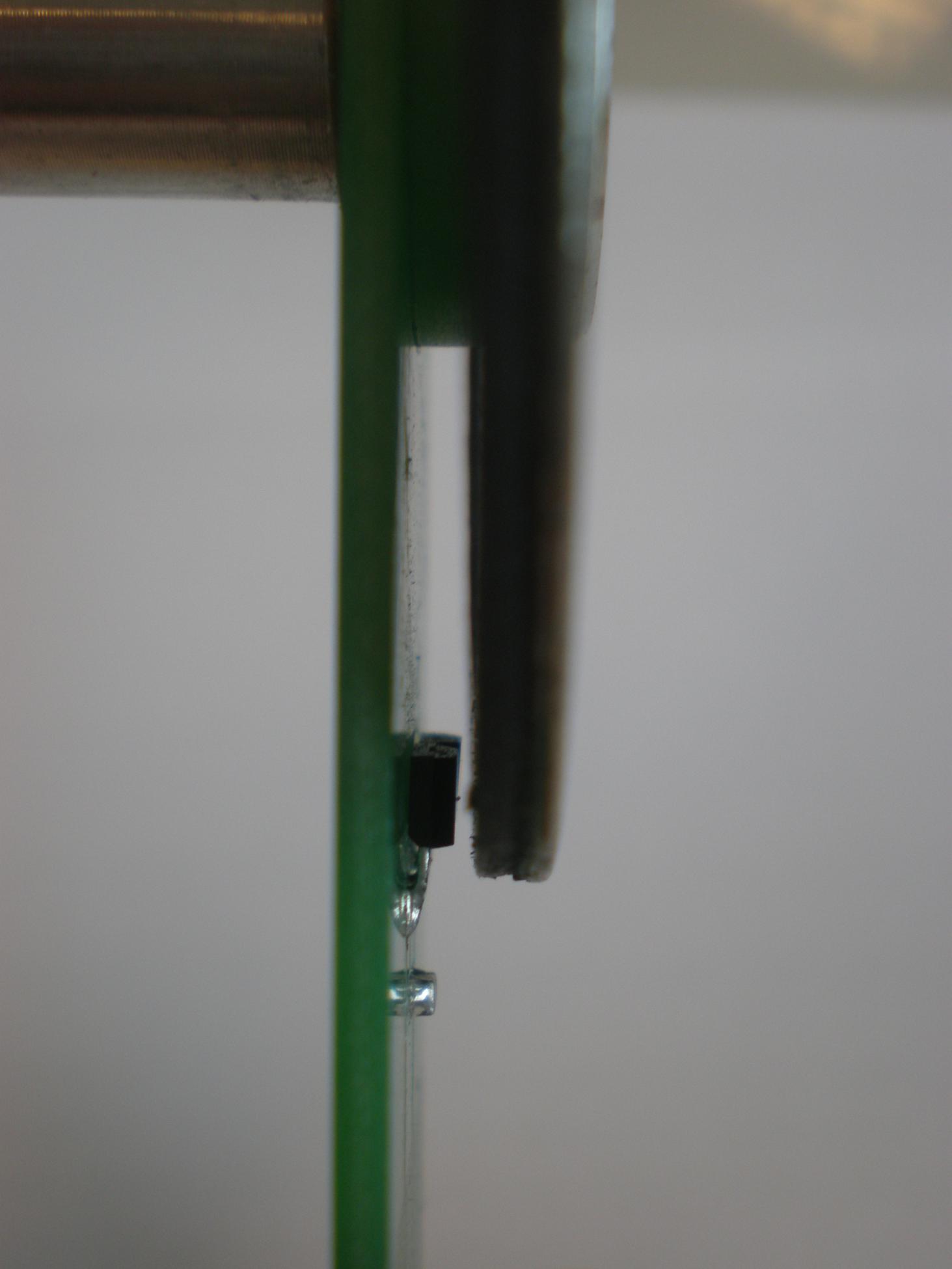

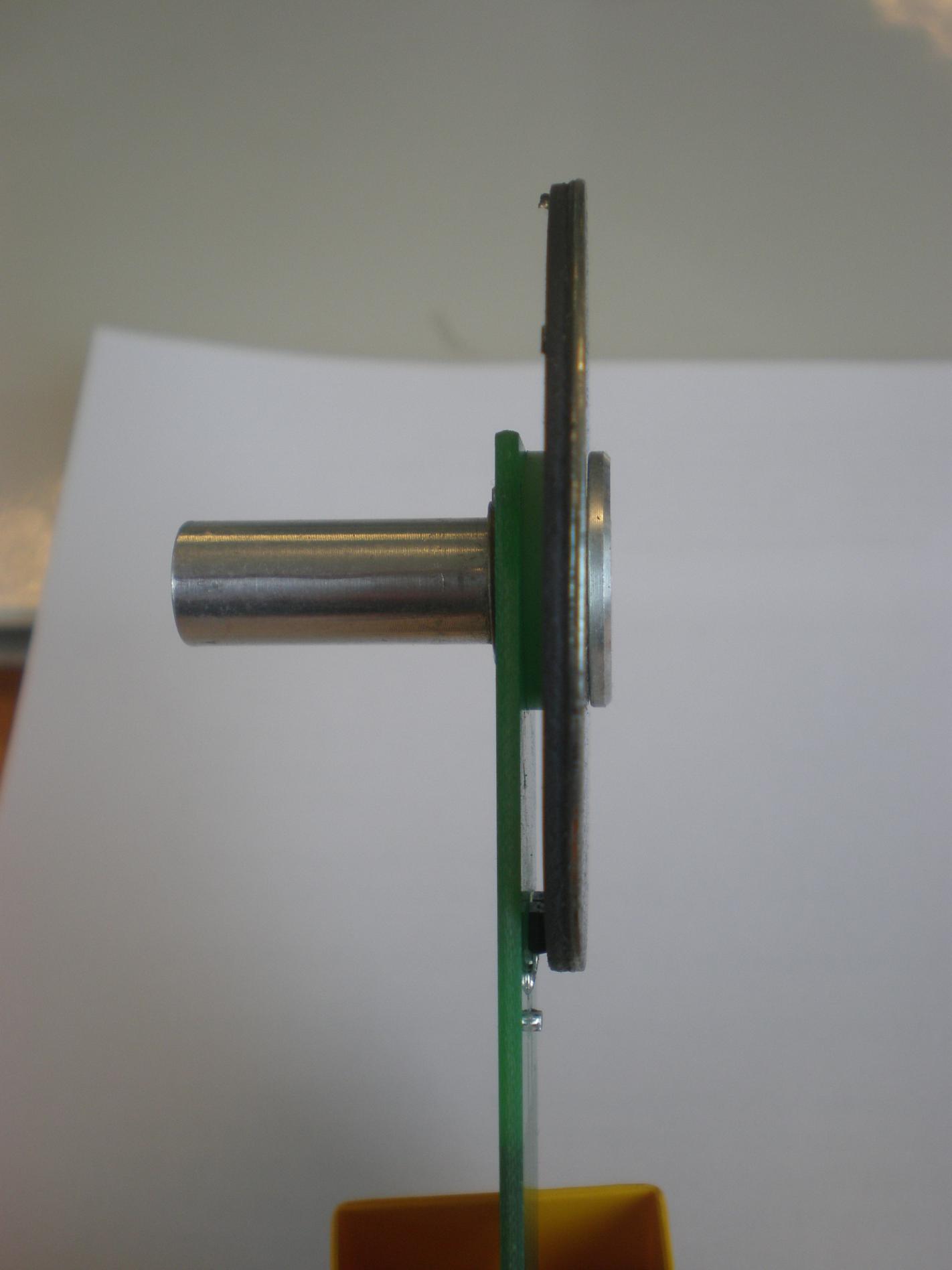

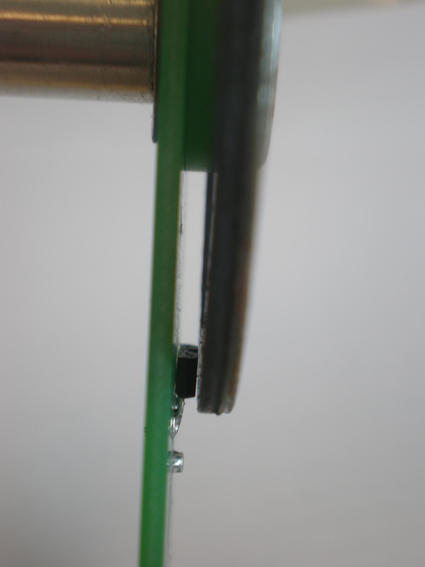

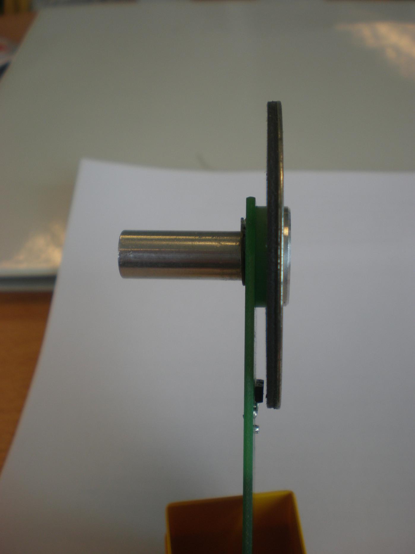

J'ai mis un peu de lubrifiant coté face externe de l'anneau en silicone (entre l'anneau et le circuit). Pas du coté du clip. Je vais le faire. En regardant attentivement le disque je pense qu'il est un peu voilé. Au cours d'une rotation complète il effleure les capteurs comme tu peux le voir. Le problème vient peut être de là.
En fait parfois le disque tourne avec le mouvement du tube et parfois il se bloque. Quand je fais le test des 90° (avec niveau à huile en plaçant le tube à l'horizontale et le montant à la verticale) je n'arrive jamais à 90 ° exactement et si je monte et descend le tube plusieurs fois alors là c'est n'importe quoi. Parfois le disque ce bloque carrément.

En effet il semble voilé, ceci dit, démonte le, tu peux peut-être légèrement le redresser dans un étau (tu ne risques rien puisque de toute façon ainsi, il ne fonctionne pas).

Ok prochaine tentative ce week end, cela dit j'ai fait exactement ce que tu m'as conseillé avec un dégrippant pour serrure et le disque tourne maintenant parfaitement. Je suis persuadé que les capteurs fonctionnent très bien, peut être que c'est simplement le disque qui est un peu voilé. Je vais tenter de le redresser moi même. Au pire, la pièce vaut 32 € (port inclus !) pas de gros risque donc.

J'ai fait la manoeuvre, (démontage du clip, dégrippant etc.) effectivement le disque tourne nickel et j'ai eu le meilleur wrap (-.04) de mon histoire avec ce tube. Aucun problème de pointage, j'ai trouvé tout ce que je cherchais.
Le disque est néanmoins légèrement voilé mais il ne touche pas les aimants. Je me suis renseigné le disque, voir l'encodeur complet (carte + disque) ne coutent pas très cher. Pour les rondelles, est ce que tu parles des deux petites rondelles à monter sur les vis de fixation de l'encodeur sur la base et qui règlent la distance du disque aux aimants ? Idem pour l'entretoise, de quoi parles tu ? Je n'arrive pas à comprendre si il y a quelque chose sur la grosse vis de serrage qui permet de bloquer l'encodeur (et faire tourner le disque).
