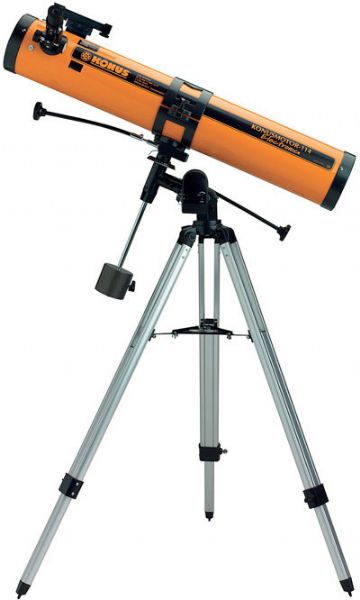

Là, je m'y remets avec un autre état d'esprit et beaucoup plus de temps à y consacrer. J'ai en ce moment une lunette russe (une 20 x 50), une paire de jumelles marines 7 x 50 et un Newton Konus 114/900.
Je me suis rendu compte que même pour un amateur très débutant comme moi, le téléscope que j'ai est vraiment m..dique. Le pied est frêle et instable, c'est tout si on peut respirer lorsqu'on a l'oeil à l'oculaire, les optiques,....ben, tout est en plastoc, et franchement après l'avoir sorti une dizaine de fois j'en ai été tellement dégouté qu'il prend la poussière dans la véranda, ce qui n'est pas le but évidemment.

réponse : la monture insuffisante (j'imagine un 115-900 sur monture EQ1 )
=> ne pas refaire la même erreur et mettre trop d'argent dans le tube et donc être obligé d'avoir une monture un peu trop juste pour cause de budget limite limite .... c'est l'erreur que font 90 % des gens , moi le premier !
Je me "débrouille" avec mon EQ3-2 et mon newton 150-750 mais une HEQ5 aurait été bien mieux , et j'ai refait un peu la même erreur avec le couple C9/EQ6 là où une monture G11 était peut être nécessaire ...

tu as mis dans le mille. A l'époque, n'y connaissant rien en matos, je suis allé chez un opticien. C'était pour mon fiston et je voulais quelque chose de bien. J'ai été roulé dans la farine. Ce Konus m'a couté 700 euros et au final en apprenant un peu plus dans le domaine je me suis rendu compte qu'il n'en valait pas le dixième. J'ai été alléché par les données du tube (qui en soit, ne sont même pas étourdissante non plus) et j'ai laissé la monture de côté, ignorant l'importance qu'il fallait lui accorder. C'est vraiment du "light", je ne suis pas certain qu'on puisse même l'utiliser avec une bonne paire de jumelles.

gglagreg, et si j'essayais tout d'abord de me trouver une bonne monture et d'essayer mon Konus dessus? Peut-être découvrirai-je un nouveau téléscope ? Bien plus utilisable? Que penses-tu de cette approche? Il sera possible d'acheter un autre tube qui s'adaptera sur la monture dans le cas où je réaliserais que les optiques sont aussi craignos?

Maintenant, il y a aussi l'oculaire et le porte occulaire, tout est plastique avec du jeu et c'est un peu ça qui me donne plutôt envie de me procurer un nouveau matériel. Je me demande si ça vaut vraiment la peine d'essayer d'upgrader mon kit histoire de minimiser les défauts.

pour le jeu du coulisseau une ou deux bandes de feutrine autocollante ( demander à l'école maternelle une chute de quelques cm ) le long du coulisseau et ça bloblotte déja beaucoup moins ... du scotch peut aussi faire l'affaire ...
