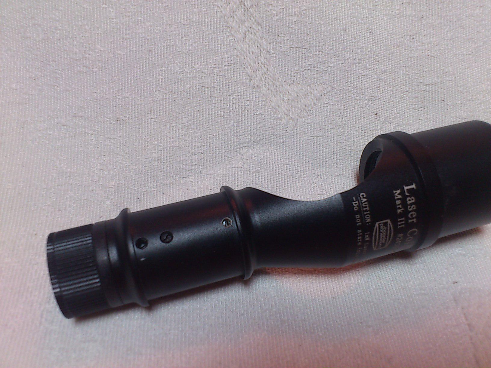

je suis en train de voir pour collimater mon laser.
mais il y as beaucoup de vis et je ne sais pas a quoi elles correspondent ( poussantes, tirantes).Il y en a 9 en tout.
C'est un laser baader mark 3.
quel qu'un connais ce laser? merci d'avance.

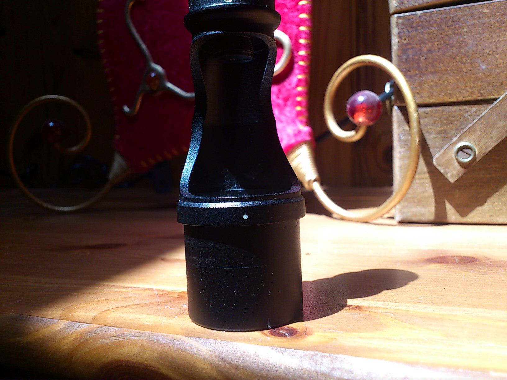

tant que j'y suis une autre question.Il y a un point blanc prés de la cible, il faut l'aligner avec la vis de serrage d'oculaire?

Haut: côté interrupteur, bas: côté coulant.
J'en ai bousillé un, je peux t'assurer que ce sont les trois du haut, deuxième ligne.
De haut en bas:
1e ligne: tient le système d'allumage du laser
2e ligne: réglage d'orientation
3e ligne (plus loin): centrage en face du trou
J'avais écrit à Baader ils m'avaient répondu que s'il était mal réglé je pouvais demander un échange standard au revendeur.
Bon, comme tu as été aussi impatient que moi il te reste plus qu'à régler.
Ces petites vis c'est de la daube et c'est collé.
Je te conseille de remplacer par trois petites Allen plus solides.
Ne touches surtout rien d'autre que la 2e ligne en partant du haut.
si j'ai bien compris c'est la ligne du milieux c'est ça?
merci leimury.
Modifié par matpok
Ouaip, le milieu k'est au quart.
Changes ces 3 vis, ces merdouilles pour tourne vis plat n'auront plus de tête bien avant que tu aies fini.
Et le point blanc, c'est bien ça qui doit correspondre avec la vis de serrage...
Si deux vis, il faut le mettre au milieu des deux... au milieu k'est au milieu... :be:
