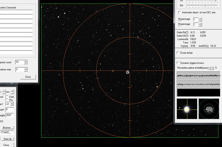

Acquisition pour centrage dans la fenêtre et Map sur le filtre L avec bin 2x2 par pauses de 10" + la fenêtre Guidemaster en activité :
