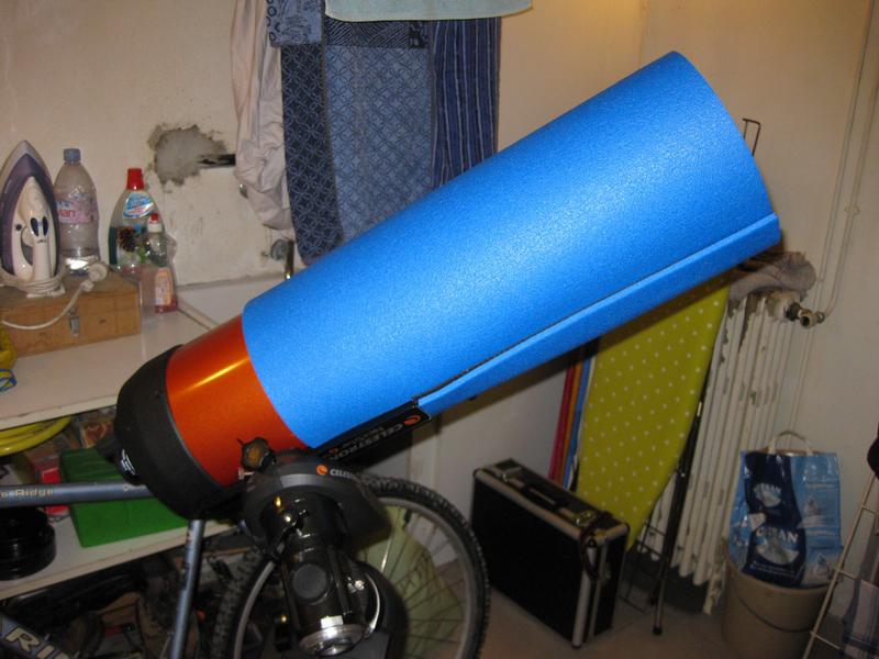

+2 ....même si certains (hein Ricounet;)) trouvent que la couleur est un peu flashy et la longueur exagérée, je te propose celui-là :
1 tapis de sol Dec..lon (existe en noir, plus seyant) : 4 €
1 mètre de velcro autocollant : 1 € (à renforcer avec de la superglue, la colle de base ne tient pas bien à l'humidité)
Pour un C6, tu peux en faire 2 dans le même tapis de sol, ce qui te mets le pare buée à 2,5 €, soit 10x moins que n'importe quel pare buée spécial astro et 20x moins que le modèle Celestron.
Ultime conseil: une forme légèrement évasée est plus pratique. U es sûr de ne pas avori d'interférence avec l'optique.

Moi, je l'ai pris noir, c'est plus sexy !! :wub:
Et je l'ai taillé aussi long que celui de Bison !

Je ne suis pas fan du pare buée décathlon. Je m'en était fait un pour mon dob300 et c'était pas génial, du coup pour mon 16" j'avais acheté 2 pare buée de C8 et c'était nikel (scratchés ensemble)
En fait je pose la question car je voulait faire la meme chose pour mon futur dobson 14", j'était donc parti dans l'idée de prendre un pour c6 et un pour c8. Mais je vois que les modèles son les même ! Je n'ai pas souvenir d'avoir vu 2 attache différente, ils ont peut être changés depuis...
