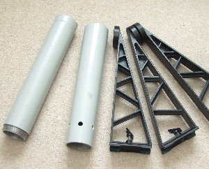

On vient de me céder cette lunette TAL:
Elle mesure 93 cm du PO jusqu'à l'ouverture, et 10 cm de diamètre. Les optiques ont l'air intactes, mais la monture n'a plus de pied ( qui étaient en bois ). Quelle monture s'y adapterai ? Sinon où puis-je en trouver une d'origine ? Sinon en bricolant, est-ce que je pourrais juste remettre des pieds en bois ?

Si je comprends bien, il y a encore la monture mais pas le trépied, c'est ça?
Une photo de la monture aiderait :)!
Sinon, de nouveaux colliers, une queue d'aronde style Vixen et une AZ4?
Souhaites-tu la monter en az ou en équatorial?
Goto ou pas Goto?
APM en Alemagne ou opticalvision au Royaume Uni vendent du TAL: tu pourrais leur poser la question.

En principe le matériel russe est bon et solide. Seul inconvénient le poids. Une photo de la monture aiderait, si le trépied manque rien de plus facile pour en fabriquer un.

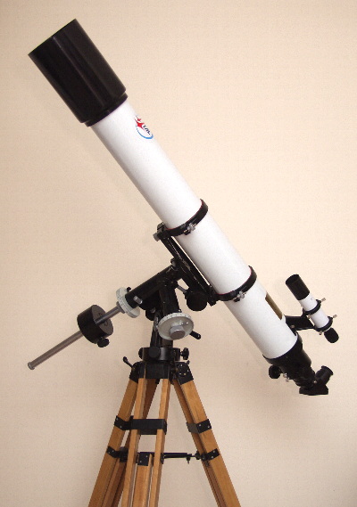

Est-ce que ton axe polaire peut se mettre parfaitement à la verticale (p't'être pas en raison de la graduation d'AD)? Car dans ce cas-là, tu aurais une az et un eq à la fois.
C'est bizarre je devine sur la photo le rattrapage delta mais je ne vois pas l'alpha. Il manque aussi l'embase qui est restée fixer au trépied ou plutôt à la colonne car les instruments TAL sont souvent montés sur colonne. Ce serait dommage de l'utiliser en AZ cette lunette. Pourquoi pas lui redonner une colonne et se servir du rattrapage alpha ce sera plus confortable. Car il doit bien y être ce rattrapage alpha! Autre question, quelle est la nature de l'objectif sachant que f/d est proche de 10 je pencherai plus pour un doublet achromat.

Je trouve dommage de passer une monture équatoriale en mode azimutal, surtout que celle en question me semble tenir la route. Un réfracteur à f/d 10 ou plus donne, à la base, un grossissement important, sensible aux mouvements et en mode azimutal manuel le suivi sera coton alors qu'avec l'équatorial, bien mis en station, on pourra tirer la quintessence de l'instrument plus confortablement. Enfin ce n'est que mon point de vue. Si Skydoom n'avait que le tube il aurait pu fabriquer une monture azimutale simple à mouvements fins, en attendant mieux peut être.
Sur la 2ème photo avec trépied on voit bien le rattrapage alpha. OUF
Modifié par bosgi
Oui, je comprends mieux, merci bosgi.
J'ai posé la question car à f/10, un réfracteur de 100mm de diamètre a une focale de 1000mm. Or, un Dobson standard de 203mm de diamètre à f/6 a une focale de 1200mm, mais on réussit tout à fait bien à faire du suivi à plus de 300x, voire, dans mon cas, jusqu'à plus de 400x si le ciel le permet (la rocker box est identique à une azimutale). Evidemment, si une monture azimutale n'est pas bien construite, si elle n'est pas douce et absorbtante des vibrations, cela n'est certainement pas une sinécure :).
J'ai une lulu de 115mm à f/7 (805 de focale) sur az Giro III: pas trop loin des 1000mm de focale de l'achro TAL, et le suivi reste assez facile même avec un oculaire de 2.5mm à champ apparent de 58°.
Sinon, pour des recherches et des centrages plus commodes, il conviendrait d'utiliser un oculaire de focale moyenne à champ de 60 à 80°.
Pour le reste, si tu penses que la monture est complète et intacte, certainement qu'il n'y a plus qu'à trouver un bon trépied ou un pied colonne compatible et profiter des avantages offerts par une équatoriale :).
