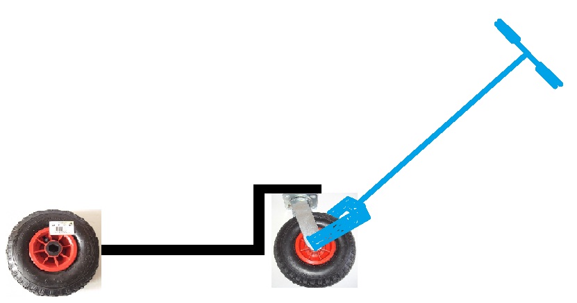

Il semblerait que pour éviter de trop secouer la monture (à la sortie du garage il y a un décrochement sur lequel vient se plaquer la porte) il vaut mieux adopter des roues de grand diamètre.
Comment faire un assemblage avec ces roues qui ne rehausse pas trop la plate-forme ?
pour pas trop remonter
il faut que tu désaxes
c'est à dire : tu part sur le postula que ton chariot doit être à 10 cm du sol
tes roues font 30 cm
donc tu desaxes de 5 cm

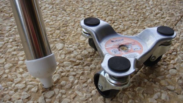

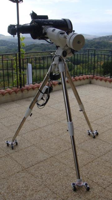

Bonjour les bricoleurs,
Je dois moi aussi déplacer mon télescope de quelques mètres à chaque observation.
J'ai trouvé ça chez Bricomarché pour quelques euros.
L'avantage c'est que on peut monter ou descendre le télescope pied par pied ce qui préserve le dos...
Avant, je démontais le tube et les contrepoids à chaque observation.
Ma vie a changé.
Depuis, j'envisage l'achat d'un C60. ;)
Modifié par litobrit
Le trou d'origine dans le support à roulette s'adapte bien au bout effilé du trépied de l'EQ6, rien ne bouge quand ça roule.
Je dois passer un seuil de porte. Pied par pied, ça prend 20 secondes.
Le pied de la G11 est un gros oval plat, pas de pointe
Les roues sont petites, je crains des sécousses au passage du décrochement
Ok pour cela
Reste le problème de la roue avant orientable
Oui j'ai déjà vu pour ces roues
Mais comment réaliser un système orientable avec ce type de roue ?
Un truc dans ce genre:
J'espère que tu apprécies ce beau dessin réalisé sous PAINT.
JL

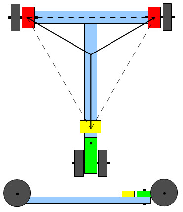

Que pensez-vous de cela :
Tout est réalisé en fer rectangulaire de 120x60 mm et 5 mm d'épaisseur
On a une structure en T (bleu)
Les axes des roues arrières sont fixés sur les supports rouges
L'axe des roues avant est fixé sur le support vert qui pivote sur le T bleu
Le trépied repose sur les trois supports rouge et jaune
Les roues ont un diamètre de 260 mm
Tous les supports sont également réalisés en fer rectangulaire de 120x60
Je pourrai ajouter une plateforme en bois fixée sur la structure en T pour y mettre par exemple une station d'énergie
