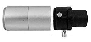

As tu déjà un adaptateur photo ?
Si je te demande ça c'est parce que quand tu ajoutes du tirage derrière une barlow tu changes son coefficient multiplicateur.
Tu as le Baader OPFA-1
images?q=tbn:ANd9GcR8lNrMqSgMRre_8Vgy3VyL2hw9eRQ0ce0dNOZxF7vFfev4HMLNFg
Avec ce bignou tu as également la possibilité de faire très facilement de la projection derrière un oculaire. Là tu te rends compte qu'un plossl de 6,5 pas assez confortable en visuel peut devenir redoutable en optique de projection.
Tu as du variable sur le truc noir et les bagues à visser permettent d'ajouter beaucoup de tirage sans perdre en rigidité.
Vu que tu cherches plusieurs rapports je te conseillerais plutôt une barlow courte pour pouvoir y ajouter du tirage plus facilement et avec moins de porte à faux.
Tu as la Celestron Ultima mais elle se fait rare.
Ne prends pas de powermate. C'est plus cher et tu ne peux pas faire varier le grossissement en fonction du tirage comme sur une barlow.
En conclusion je te conseillerais un Baader OPFA-1 et une barlow celestron Ultima.
