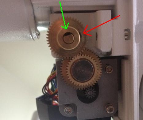

Et là petit Hic je crois que le moteur DEC vers la fin de sa rotation tourne dans le vide.Je m'explique: Le moteur tourne mais très légèrement pendant 3 5 seconde et je n'est pas l'impression qu'il fait pivoter l'axe.

Et quelque photos :
Pouvez vous me dire ce que vous en pensez ?

Je n'y connais pas grand chose en montures équatoriales mais une chose me choque sur tes photos :
La petite vis qui se trouve en face de la flèche rouge devrait s'appuyer sur le méplat de l'axe situé en face de la flèche verte afin de bloquer le pignon en rotation.
Avec le montage actuel il faudrait vraiment bloquer le vis (au risque de foirer le filetage) pour que ça ne glisse pas.
A mon avis il faut desserrer la vis, sortir le pignon puis le positionner de façon à ce que la vis appuie sur le méplat avant de resserrer (pas besoin de serrer très fort) ... et vérifier qu'il n'y a pas le même genre d'erreurs ailleurs avant d'aller plus loin
il y a 2 vis : une sur le méplat et une à 90°, c'est classique. Bien vérifier que les 2 sont serrées.
Par contre il semble y avoir beaucoup de jeu entre le pignon moteur et celui du réducteur.

Merci du tuyaux mais il y a deux vis de serrage la deuxieme est sur ta fleche verte ^^ dsl pour la photos
olivdeso
J'ai déjà regarder de ce cote la et je retrouve le même positionnement que sur l AZ et pourtant celui en AZ à l'air de tourner au poil

Bon ben c'est que tout va bien alors.
Sur la vidéo ça à l'air de marcher correctement. Tout est bien équilibré? Tu peux faire tourner le pignon de la vis sans fin à la main sans que le moteur bouge?
attention c'est AD (pas AZ) comme Ascension Droite (=RA en anglais = right ascension = axe horaire. Il fait un tout en 24h). L'axe DEC ne tourne pas lui. C'est pour ça que le traitement de fin de course est traité différemment : tu vois que l'axe AD reviens un peu en arrière pour rattraper le jeu (pour que quand il se remette à tourner en suivit sidéral il n'y ait pas de temps mort, si le moteur tournait en sens contraire du suivit bien sur), alors que pour le DEC ce n'est pas le cas, pas besoin : le moteur ralenti et avance tout doucement jusqu'au bon emplacement.

Oui tout est correctement équilibré ^^ oui j'arrive à faire tournée le pignon de la vis sans fin sans que le moteur tourne
Reste plus cas tester alors ... sur un réglage au poil pour ce soir en espérant que le ciel soit dégagé ...
